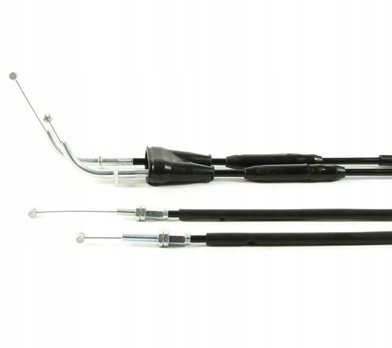

Możliwe, żeby linki które były przy FCR 39 były za krótkie w FCR 39 MX? Żeby założyć dolną muszę naciągnąć ją mocno, a wtedy przepustnica jest już w części otwarta :S Nie ma już zakresu regulacji. Zamontowane linki podobne jak na foto, końcówki od strony gaźnika proste.

Wracajac do temau linek: mam FCR41MX, podwyzszenie kierownicy i faktycznie linki sa za krotkie. Czy mozna gdzies w PL zaupic linki dluzsze niz standardowe? Wiem ze dluzsze linki robi MotionPro ale chyba kiepsko z dostepnoscia w PL.
