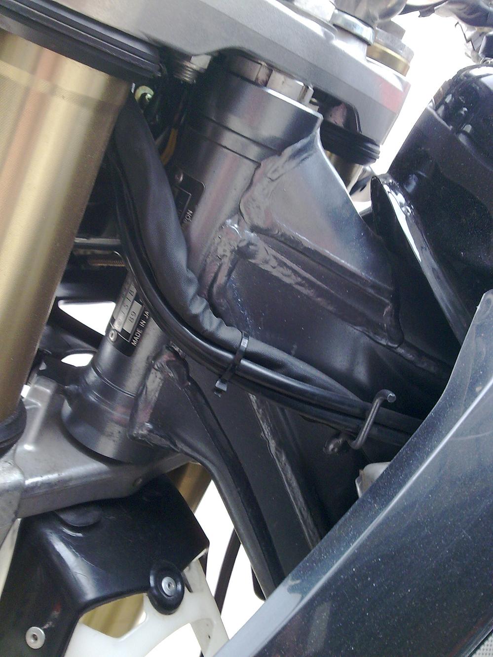

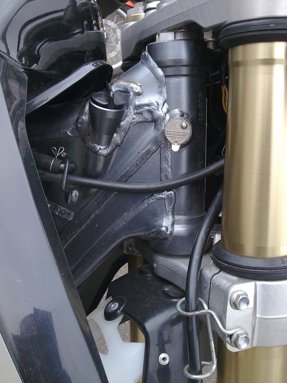

dostalem kilka fot zainteresowała mnie ta ! :ogranicznik
wasza opinia?

Czesto po poważnych glebach ograniczniki nawet sie urywają, w razie braku ogranicznika trzeba być bardziej ostrożnym przy skręcaniu kierownicą w tę strone gdzie go nie ma zeby nie porysować zbionika, nie poprzycinać kabli itp. Możesz wymienić pułkę jeżeli obawiasz sie ze mozesz cos niechcący zniszczyc, przy normalnej eksploatacji nie ma to wpływu na prowadzenie motocykla.

wiem że męcze was chłopaki ostatnie pytanko! jeżeli moto jest po dzwonie (ogranicznik walniety (foto)+ nie orginalna kiera ,błotnik przód itp) to podczas jazdy próbnej zwrócic uwage co: jak sie prowadzi , nie ściąga , shimi itp a i przy jakich prędkościach to występuje?

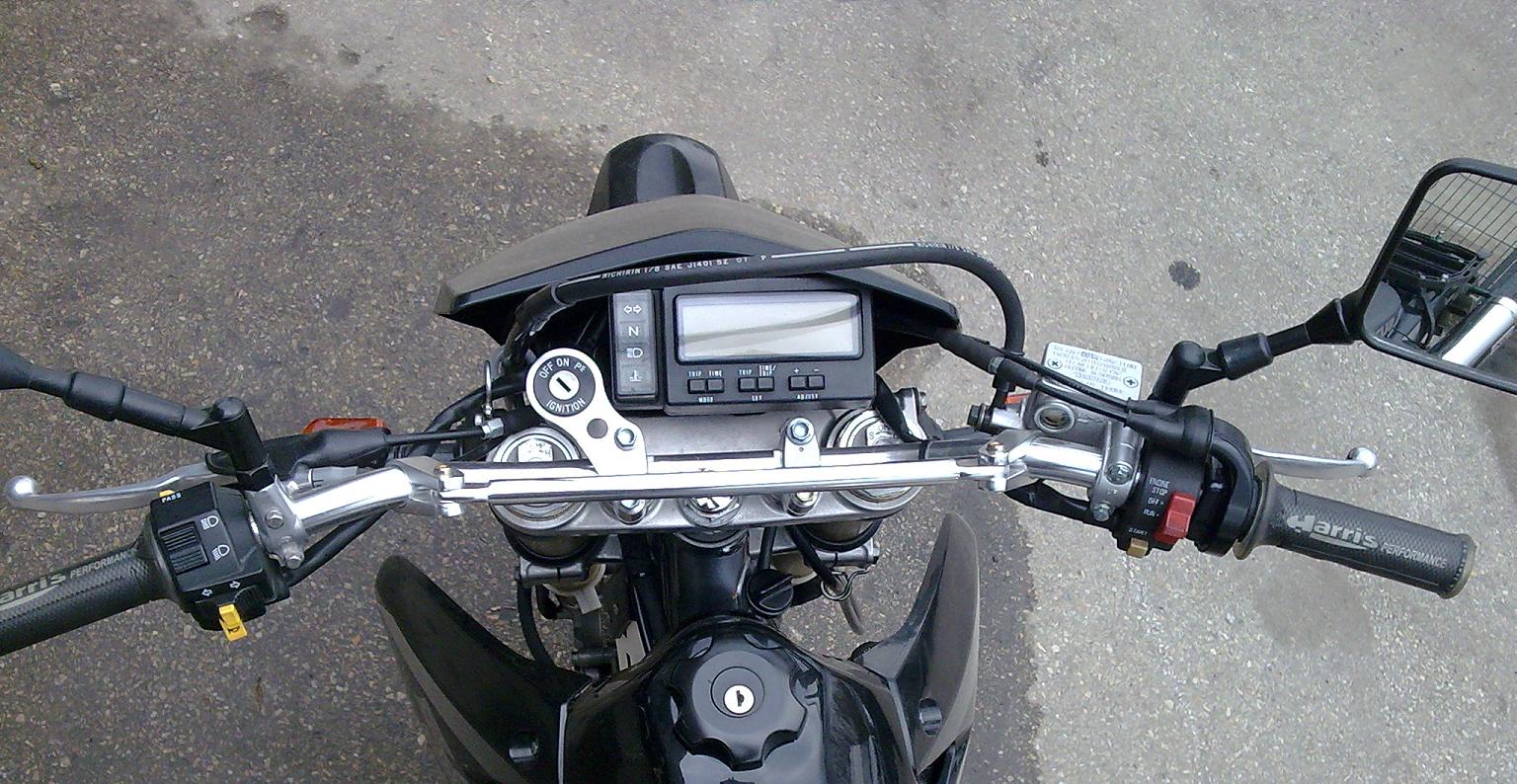

Pytanie dzwon czy paciak?
Paciaki w DRZ kończą się:
1) Przetartymi krawędziami przedniego reflektora
2) Połamane dźwignie sprzęgła lub hamulca
3) Przetarte lusterka
4) Przetarty przedni błotnik
5) Skrzywiona kierownica
6) Lekkie wgniecenia na chłodnicy w miejscu gdzie przykręcane są błotniki
7) Ślady na lewym deklu
8) Połamane kierunki
To wiem już z własnej autopsji :D
Jeżeli miał dzwona to raczej szukaj pęknięć lakieru na główce ramy, krzywe lagi, krzywe koła itp.
Uszczerbiony ogranicznik hmm... wydaje mi się, że takie coś może powstać nawet przy zwykłym wywróceniu motocykla.

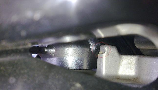

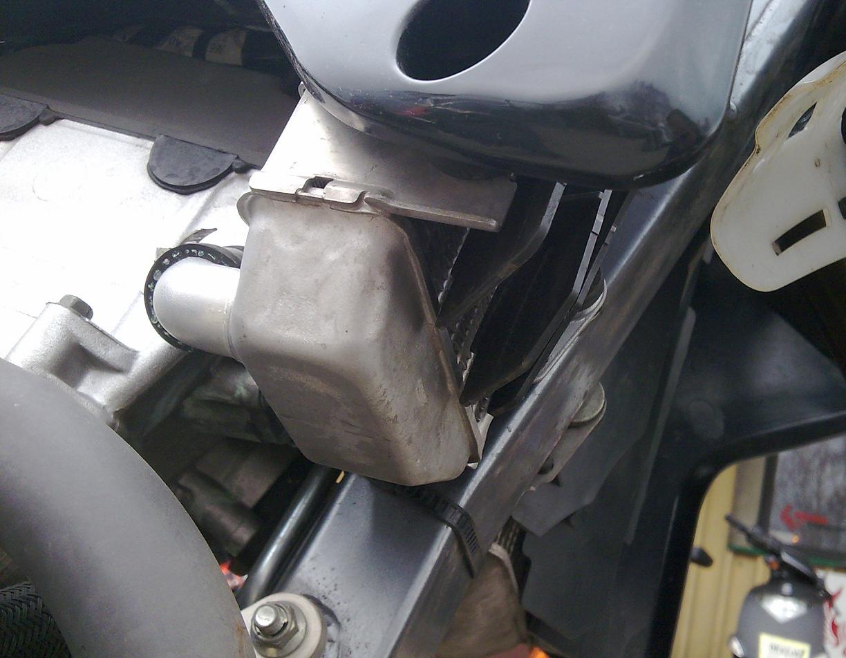

Dostałem nową porcję fotek motocykla który obserwuje.. Wiem juz na pewno że lagi były wymieniane (podobno) i pare innych elementów co widać. Moto nie wiadomo skąd jest sprowadzony w kazdym razie ubezpieczony i zarejestrowany itp.. Dzieki waszym poradom poprosiłem o dokladniejsze foty niektórych elementów i chyba dobrze!!!! na foto jest widoczna rdza na ramie nad wlewem oleju :( (nad spawem) Sprzedający proponuje za koszt 150zł sprawdzenie geometrii moto. Z mojej wiedzy wiem ,aby sprawdzić rame w motocyklu trzeba go rozebrać do "gołej dupy" ???? moge sie mylić!!! generalnie nie wiem czy jest sens jechać i to oglądać (340km) . Nie ukrywam że cenowo by mi odpowiadało po negocjacjach ale czy ma to sens.
Mam to samo. Jakieś naloty rdzy pojawiły się w tych samych okolicach. Więc uznał bym to za normalne. Dwa sezony musiał stać pod gołym niebem.
