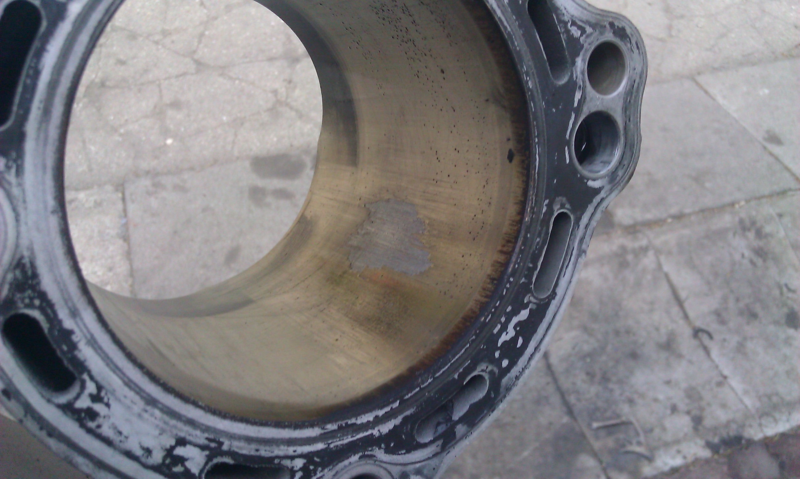

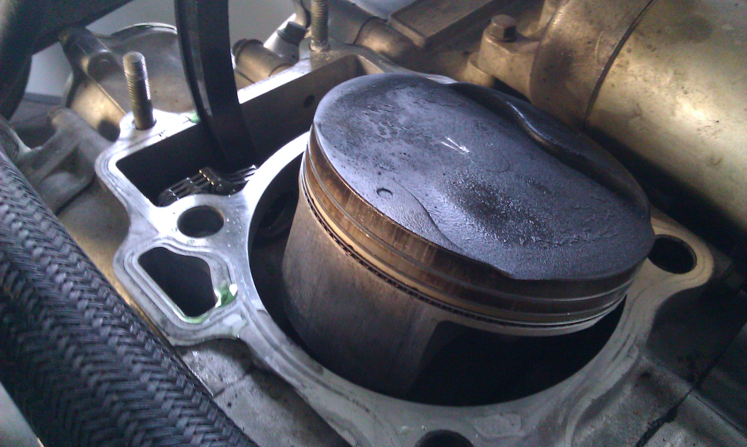

do końca nie rozebrany bo nie wiem czy się bawić w dodatkowe roboczogodziny niestety korzystam z usług serwisu, tłok ma duże luzy na boki więc mechanik stwierdził że pewnie do wymiany wał, korbowód, to wiadome że cylinder tłok pierścienie

mike napisał/a:
do końca nie rozebrany bo nie wiem czy się bawić w dodatkowe roboczogodziny niestety korzystam z usług serwisu, tłok ma duże luzy na boki więc mechanik stwierdził że pewnie do wymiany wał, korbowód, to wiadome że cylinder tłok pierścienie,
o matko...a to jakiś znajomy mechanik czy taki normalny?

W podobnej sytuacji jestem tylko że u mnie silnik nie stanął. Rozpieprzył mi się termostat i wywaliło płyn chłodniczy czego skutkiem było spuchnięcie tłoka od temp i jest do wymiany. Z tym że ja mam 485 :/ Muszę coś wykminić sensownego bo cylinder tylko do zhonowania muszę oddać
