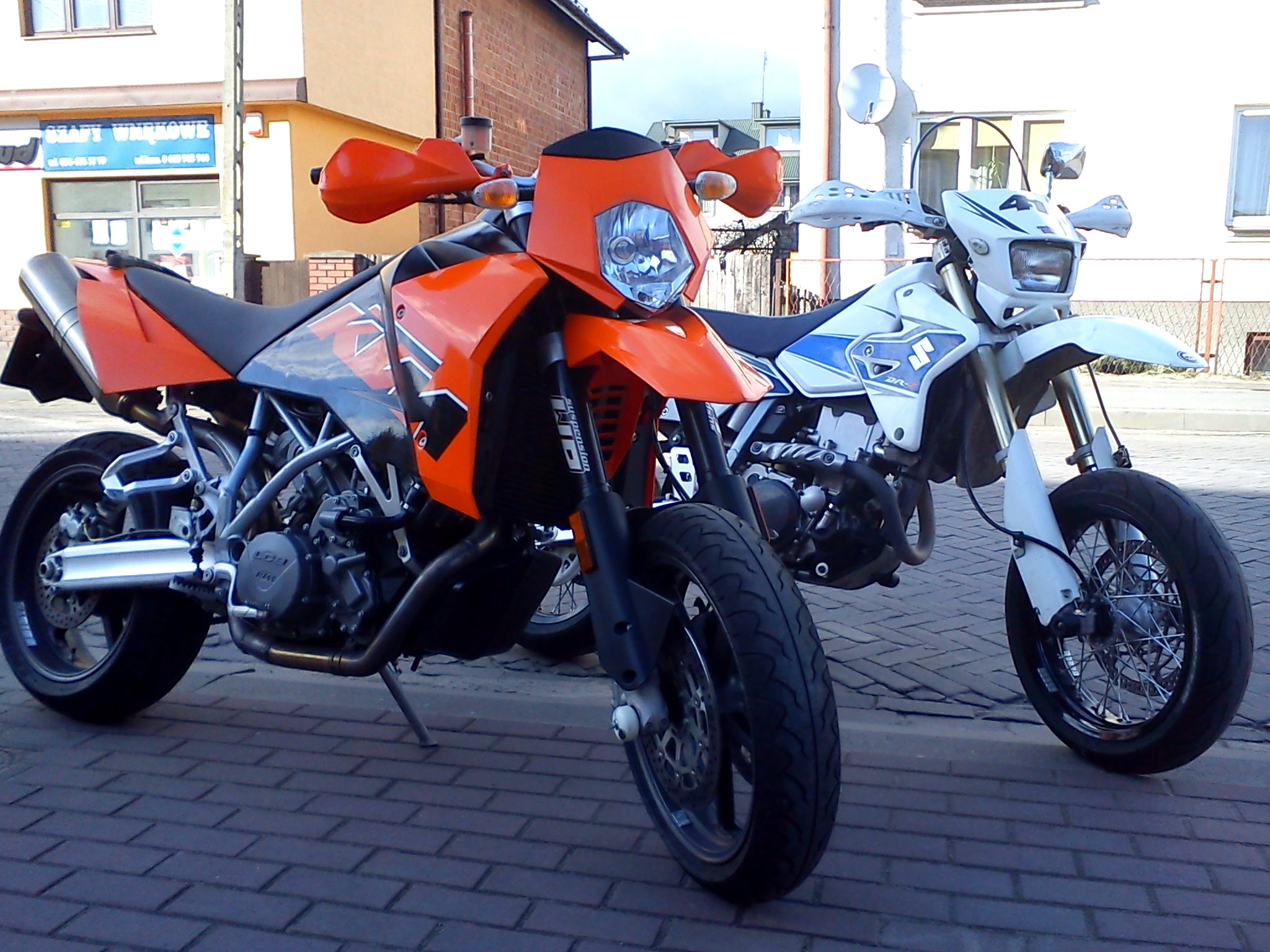

mam 950 jesli chodzi o jazde po torze amatorsko jest super....Co prawda zaczynam dopiero przygodę ale kiedy wsiadam gęba mi się śmieje cały czas a przejechałem i miałem już pod dupą bbb.dużo motorków...(22 latka ).Ja jestem maniakiem v-ek i jesli to lubisz napewno bedziesz zadowolony...Drogi Polskie przestają Cię wku...Jeżdziłem też 690 i na nią też chorowałem .Ale jeśli chcesz mieć tylko jeden motor to radze 990sm .......Masz fan z jazdy po mieście ale śmiało pojedziesz i w Świat....Co do zawotności zrobiłem dobry wywiad na ten temat i 690 jak i 990 są raczej chwalone silniki nie mają pięknej pracy ale walić to chodzi o esencję z jazdy...Chcesz mieć niezawodny sprzęt kup sobie vfr 800 tylko po co?.....

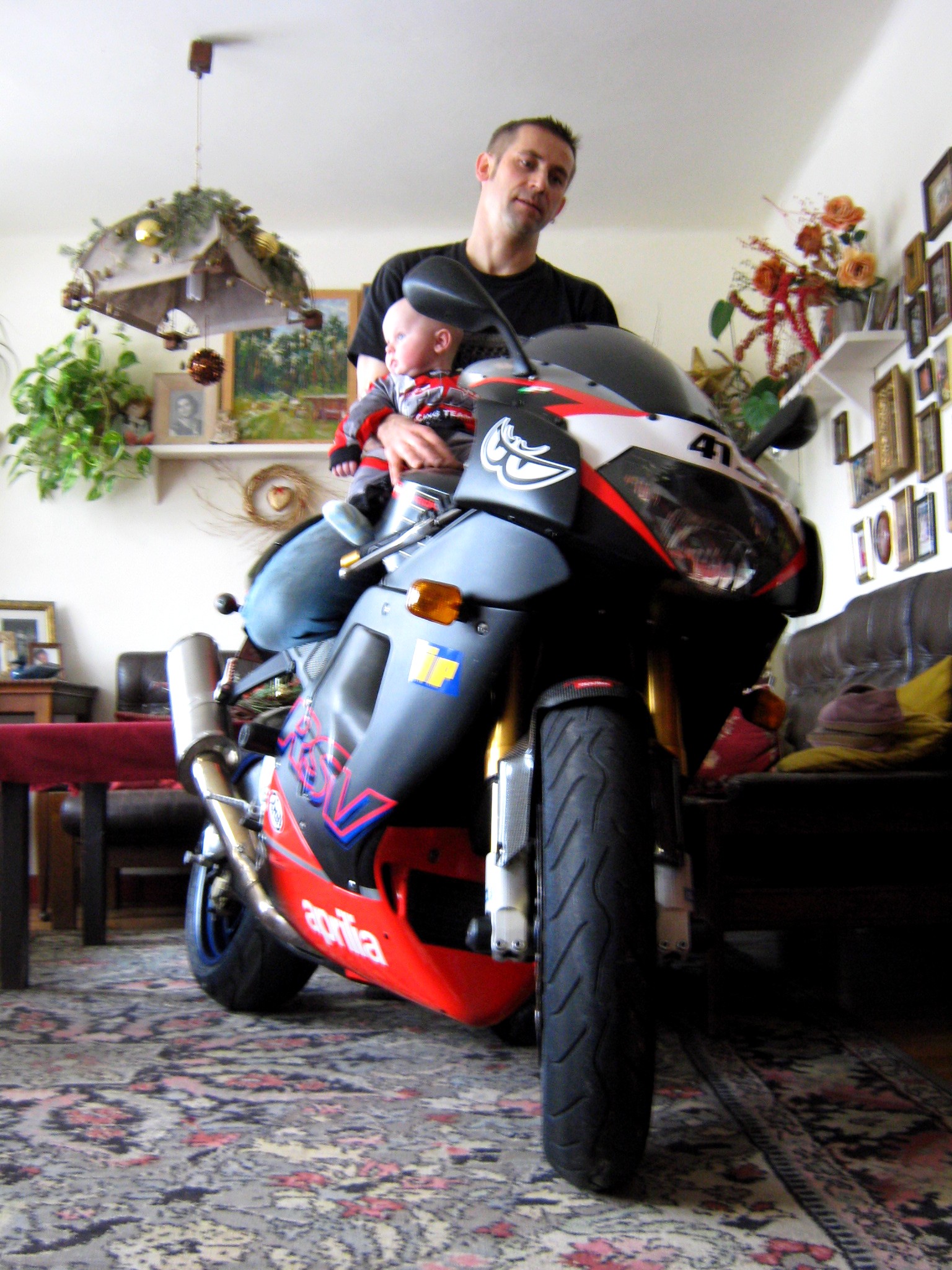

Tak 950 jest na gażnikach a 990 na wtrysku....Miałem w swojej historii i vtr i rsv mille ale ciężko porównywać wiadomo inna pozycja i wydaje sie że masz zawsze zajebiste przyśpieszenie ..Oczywiście do 200km bo powyzej to już nie ma sensu bo ledwo idzie i cięzko to się znosi ...Rsv najmilej wspominam ze wszystkich sprzętow jakie mialem wersja R ....WKURWI.... ze zawsze gdzieś był minimalny wyciek ale była zajebista i vtr sp2 nie jechała szybciej  ale vtr to najlepszy sprzęt jaki zrobili japonczycy w  ostatnich latach
