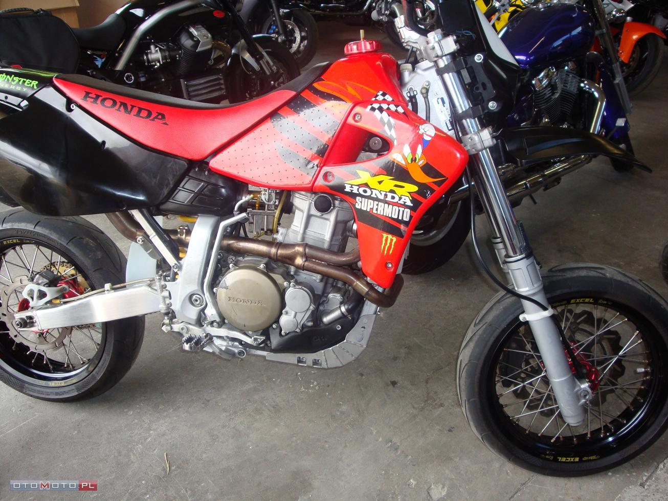

Witam! Jestem nowy na forum więc od razu sie przyznaje, że to ja kupiłem tą Xr'kę z Leszna. Powiem szczerze, że nieźle się naciołem. Przy kupnie podczas osłuchwiania silnika coś pukało. Uznałem to za wyrobiony kosz sprzęgła. Motocykl po kupnie od razu zawiozłem do zaprzyjaźnionego serwisu motocyklowego. Oni silnik rozebrali i werdykt został wydany. Kosz sprzęgła rzeczywiście wyrobiony ale to nie koniec. Zbyt duży luz na górnym sworzniu w korbowodzie i źle spasowany tłok w cylindrze( za maly tłok). Koszt naprawy to 700 zł nowa korba Hot rod, 600 zł nowy cylinder Wossner i 700 zł złożenie wszystkiego. Z racji tego że mieszkam w Warszawie to nie bardzo opłacało mi się wieźć motocykl spowrotem tym bardziej że poprzedni właściciele zarzekali się że motocykl jest w stanie idealnym i wg. nich mechanicy w warsztacie nie znają się i nie umieją czytać serwisówek. :/ Trudno było się dogadać ponieważ on anglik nie mówiący po polsku, ona nie znająca sie na mechanice. Skończyło się na tym że części wymieniłem, z poprzednimi właścicielami się niedogadałem, a kosz sprzęgła zostawiłem na następny sezon z powodu braku środków finansowych... póki co moto zrobilo 170 km i narazie czeka na lepszą pogode. Pozdrawiam. :)

Przykra sprawa pokaż zdjecie tego moto , bo było ostanio kilka xr w supermoto na allegro

Owa piękność.

Moto wygląda ładnie :) Naprawisz i będzie śmigać no ale jednak to kosztuje :/

Xr'kę ubrałem dodatkowo w kierunki diodowe, założyłem lusterka( nie miała ani jednego ani drugiego), jak zrobie je jakieś ładne foto to pochwale się. Po zrobieniu tłoka i korby motor ma taką kompresje, że przy odrobinie wprawy można stanąć na kopniaku( ja= 100kg wagi :D i urwana linka od dekompresatora). Przynajmniej wiem że nikt niepowołany go nie odpali. :P

Pamiętam ją , mi sie osobiscie nigdy nie podobają takie klimaty garaż , kilka motocykli i tak ciasno , że moto w obiektywie niechce sie zmieścić .
