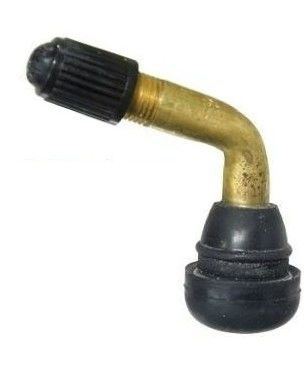

Panowie jeszcze szybkie pytanko w kwestii wentylnic.
Jakieś specjalne kupowaliście?
Byłem w paru sklepach i wulkanizacjach i wszędzie mają to samo.
Konstrukcja gdzie wentylnice się po prostu wciska w otwór - gumowy kołnierz wskakuje na miejsce i tyle.
Coś jak na zdjęciu (kupiłem kątowe bo przy szprychach to wygodniejsze rozwiązanie).
Otwór w feldze gdzie normalnie idzie wentyl od dętki jest za mały.
Pozostaje wiec albo rozwiercenie go albo kupno innych wentyli. Objechałem wszystkie znane mi sklepy motoryzacyjne i oponiarskie w okolicy i wszyscy rozkładają ręce - maja tylko te z kołnierzem.
Koła mam już oklejone. Chciałbym składać... ;)
Musisz szukać w sklepach motocyklowych. Jak nie ma to online lub portal aukcyjny.
Dzięki Hacker.
W takim razie będę szukał i zamawiał...
Na smierć o tym zapomniałem by pomyśleć o wentylach wcześniej i dzisiaj obudziłem się z ręka w nocniku.
Myślałem, że kupię w pierwszej lepszej wulkanizacji a tu sie okazuje zonk!
Przes taką pierdołę nie polatam jutro. :|
Ja używam skrecanych takich - [url]http://allegro.pl/zawor-wentyl-bezdetkowy-ms-38-5-alufelg-8-3mm-i6317011179.html?snapshot=MjAxOC0wNC0xMlQwNjo0ODo1Ny45MDZaO2J1eWVyO2M3ODhjZmE2ZWRlMzBiMzM0M2U4ZDY0YmVmMTM3NGNhODRmNDgwY2YzYjRhN2M1M2M1ZDEyZGJiNjNlODhkMzM%3D[/url]
ja miałem skręcane, teraz mam takie z wulkanizacji i powiem szczerze, że te wciskane lepsze- mnie możliwości złego złożenia.
