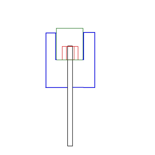

Zapytam sie was w tym temacie... jaką średnicę wałka kupić na crashe ??? Pręt już mam śr.10mm jeśli dobrze pamiętam
Muszę już teraz kupić wałek na crashe napiszcie jaką macie średnicę ???? :)
Ja mam jakies 50 mm. Zrób tak. Dopasuj nakrętke do pręta ktory kupiłeś. Nałóż na nakrętke klucz nasadowy i zmierz średnicę klucza nasadowego, dodaj jakieś 15 mm do tej średnicy i masz minimalną średnicę wałka
Ponizej masz schematyczny rys o co kaman.
Czarny-pret gwintowany
Czerwony-nakretka
Zielony-nasadka od klucza pod nakretke
Niebieski- walek
Chodzi o to, aby scianka ktora pozostanie nie byla za cienka (stad te +~15 min)
50mm jest ok (taka jak średnica kółek do deskorolki). Nie trzeba nić toczyć i kombinować wystarczą zwykłe frezy do drewna i dziury się robi raz dwa.
a ja mam fi35mm i doskonale robi robote:D
