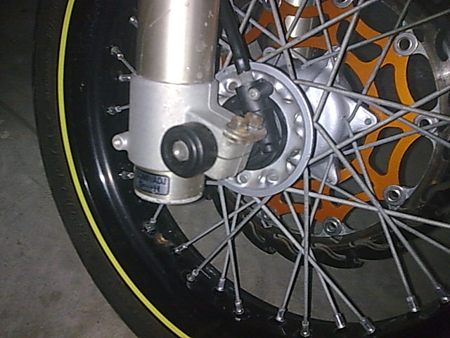

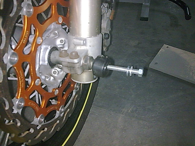

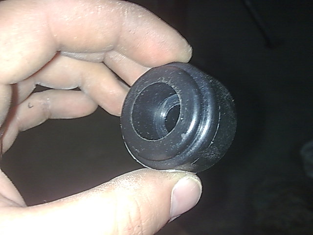

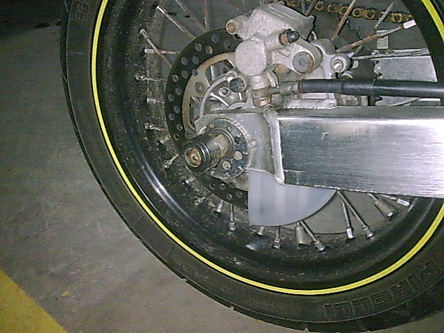

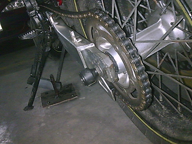

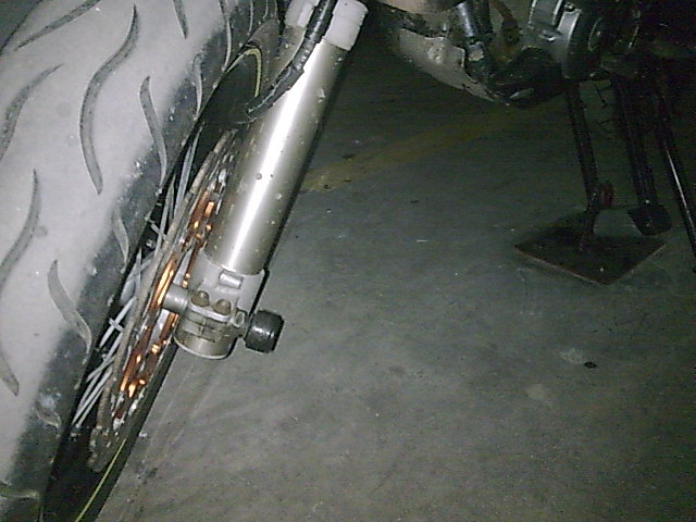

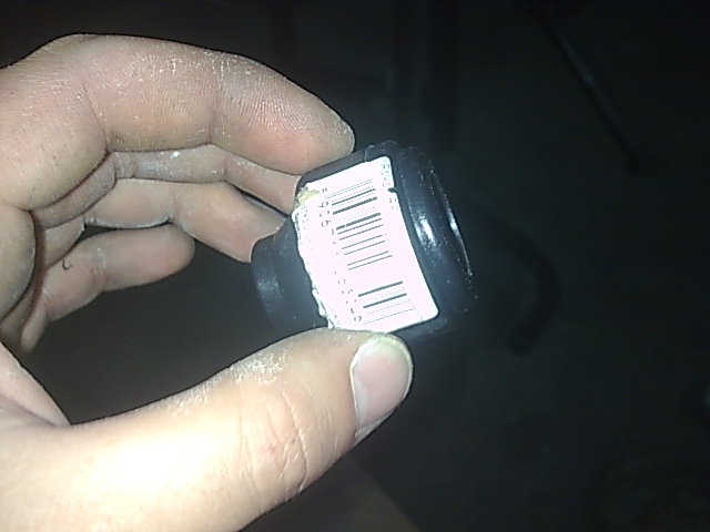

Z powodu deszczu udałem sie do castoramy i kupiłem crash pady  :)
Całość kosztowała mnie niecałe 50zł. Jeśli ktoś bedzie chciał sobie cos takiego zrobić po taniości to tuleje znajdują sie w alejce 23 w castoramie na popularnej  :)
Kupiłem gwintowany pręt i kilka śrubek i podkładek całość wyszła tak jak na fotach. Na koniec cały kit przeszedł mały test tzn: pod ciężarem 86kilo trzyma fason!!! Planuje jescze modyfikacje ale potrzebuje warsztatu a konkretnie imadła. Tworzywo jest dość twarde próbowałem rozwiercić na próbe pod wiekszy pręt i niestety wiertło stawało mi miedzy butami  :) Może to nie jest drc lub inna firma ale raczej bedzie działać  :)
Jest również opcja w głowie żeby zrobić cp które osłonią dekle

- 2 gwintowane druty (w moim przypadku 8mm i 6mm) koszt łącznie 5 zł,
kilka nakrętek i podkładek
- godzinę wolnego czasu,
Jeżeli macie kółka od deski założeni crashy to grosze ;)
[url]http://img185.imageshack.us/i/100819133000.jpg/[/url]

, podejrzewam że wygniesz je własnym rękoma, NA GLEBĘ MOGĄ BYĆ ZA SŁABE :| U siebie mam pręt o śr. 12mm i wydaje mi się to absolutnym minimum

8-10 daja rade spokojnie ale 8-10 mm to jest srednnica preta nie gwintu :)to po A a poB to newralgicznym punktem jest to ze te kółko odstaje na nakretce i nie ma zdnego podparcia ... normalnie crahspad jak robiłem to był wewnatrz wydrazony tak ze nakretka sie chowała w nim a on sam opierał o klocek od regulacji naciagu łancucha

Kółka od deskorolki na pręcie 8 też dają rade nie siejcie zamętu, wystarczy pogłówkować przy montażu, tak by cała nakrętka weszła do wnętrza.
Są dwie szkoły... jedna mówi że materiał nie może być twardy... bo to wam nie wyhamuje motocykla sunącego ślizgiem po asfalcie.
No i druga szkoła, tylko technologie z lotów kosmicznych NAASA  ;) i nie ma innej opcji.

no lekko ;) po to one są.  W lesie i na szutrze leżałem z nimi już kilka razy i jeszcze są całe (dlatego dopiero teraz to wstawiłem na forum) Nie ścigam się na torze, więc luzz  :cool:
cross napisał/a:
Sorry, mój błąd.
cross napisał/a:
... a po B to newralgicznym punktem jest to ze te kółko odstaje na nakretce i nie ma zdnego podparcia ... normalnie crahspad jak robiłem to był wewnatrz wydrazony tak ze nakretka sie chowała w nim a on sam opierał o klocek od regulacji naciagu łancucha
Dzięki za info. Jak swoje roz***** to spróbuje zrobić coś takiego jak ty masz  :D
