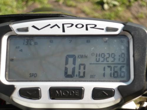

Potwierdzam mam takiego może jest drogi w zakupie ale jest solidny dobrze wykonany i w zestawie zawiera wszystko a nawet więcej do montażu
SM570R była a teraz???
