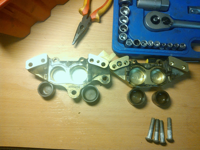

Dzisiaj wyczyściłem zacisk 4tłoczki więc przesle wam przebieg tej drobnej grzebaniny:
Zaczynamy... Dostalem cos takiego
https://lh5.googleusercontent.com/-M6f_cJaavr4/Un6CthlEGFI/AAAAAAAAAU4/o1KQku_9RHI/s640/WP_000529.jpg
Rozkręcone i juz wiem że z musze kupic nowy odpowietrznik bo stary się juz do niczego nie nadaje podobnie klocki
https://lh3.googleusercontent.com/-LrghXp0VxOc/Un6C4UgvN4I/AAAAAAAAAaw/SLwZvK8HCyE/s640/WP_000533.jpg
https://lh3.googleusercontent.com/-ED3Z6RFs2zk/Un6ClBG8p6I/AAAAAAAAAUw/KfLB_PWwctQ/s512/WP_000532.jpg
Wyciągnięte tłoczki, uszczelniacze zostają bo są w OK stanie
https://lh5.googleusercontent.com/-26-qZJHtQQA/Un6DI5h3XkI/AAAAAAAAAa8/rS0HiTYQi4U/s640/WP_000535.jpg
Wszystko do myjki ultradzwikowej
https://lh3.googleusercontent.com/-mvchCz7oSis/Un6TW2eNlKI/AAAAAAAAAbw/rNR8dcviJ68/s640/WP_000537.jpg
https://lh3.googleusercontent.com/-86HQ06s8QMc/Un6S8AXMUNI/AAAAAAAAAbo/vb0xaxtLgxA/s640/WP_000539.jpg
Po 30min wyciągnięte z myjki i taki jest tego efekt
https://lh3.googleusercontent.com/-hRlEFnotH20/Un6DEsayn-I/AAAAAAAAAVQ/k3-BiyRHFMo/s512/WP_000544.jpg
https://lh3.googleusercontent.com/-LktvwoxWXyw/Un6DPqMO61I/AAAAAAAAAVg/yIh-Uq4GsyM/s512/WP_000545.jpg
Uszczelniacze nasmarowane pastą ATE i tłoczki wcisniete na swoje miejsce
https://lh4.googleusercontent.com/-7WaxtgqxAmM/Un6DbE_hi7I/AAAAAAAAAVo/W_fnotIPiSo/s640/WP_000548.jpg
https://lh5.googleusercontent.com/--Vy4BT75TOY/Un6D0PU-aHI/AAAAAAAAAWE/HRQbVH9n1xw/s512/WP_000552.jpg
Gotowy zacisk poskładany do kupy wygląda tak
