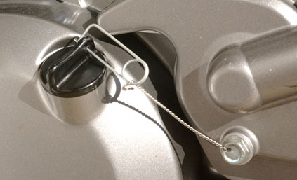

i wcześniej ten tupolwe był u nas na serwisie ;-)
Czyli nie brzoza a druciki były przyczyną?!
hermes napisał/a:i wcześniej ten tupolwe był u nas na serwisie ;-)
bez offtopa proszę!:D
Mam te fotki
