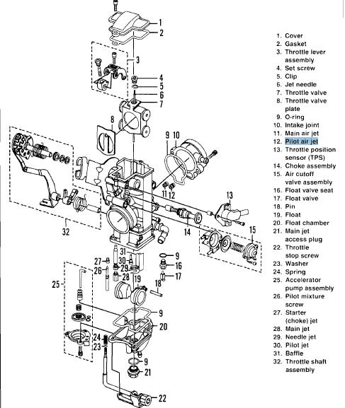

Moj motorek wyposażony jest w Boysen Quick Shot oraz genialny wydech E2 White brothers, moto ze stanów, gazior fcr 39 id. 29f4
Wczoraj rozkręciłem gaźnik, ponieważ mam problemy z rozruchem na zimnym (od pewnego czasu ssanie dziwnie chodzi nie nabiera tak dużych obrotów jak kiedyś i po jakimś czasie sam gaśnie, potem tylko bez ssania go tylko odpale), czarną swiecę sucha, czasem lekko puszczal czarny dymek. Spalnie od 6,5 do 8 (przy ostrej jeżdzie). Jak ciepły to pali jak rakieta i nie ma zadnych dławien i zbiera sie kiedy tylko lekko tchne manete.
Dysze jakie tam znalazłem to :
Main jet 142
Starter (choke) jet 65
Pilot jet 45
śruda regulacji mieszanki była na 3,5 - przestawiłem na 1,5
Main air jet - bez oznaczen (jak ja sprawdzić ??)
Pilot air jet - bez zonaczen (jak ja sprawdzić ??)
pozycja iglicy - jutro sprawdze.
Coś jeszcze musze odczytać lub zmieżyć ?
Proszę bardzo o pomoc w  prawidlowym doprowadzniu maszyny do jazdy, w gaźniu na śrubach są słady majsterkowania.
Chciałbym doprowadzić do optymalnych ustawień
Pozdrawiam i dzieki z góry za każdą pomoc

Natomiast, po czyszeczniu gaźnika zablowkował sie zaworek i lalo sie weżem paliwo, popukalem i poprawilo sie. wkrecilem stara świece przeczyscilem gazior i poprawilo sie ssanie, pali od strzala na zimnym.
Tylko teraz kwestia ustawien, pusci czasem dyma czarnego i uwazam za dostaje duzo paliwa, nie ma blokady air boxa wiec moze dysze main jet dac 160-165 ? Na jaki poziom iglice ustawic  5 ?, no i co z tymi dyszami od powietrza nie maja oznaczen wiec moze zamówić tylko nie wiem jakie wymiary  100 i 200 ?
Wydaje mi sie ze moto duzo pali 6,5 w lesie , a ostantnio 8 , zobacze co po regulacji bedzie bo dzis wlasnie wyjzdzam w teren
Pozdrawiam i dzieki za zaintersowanie
Odp: Drz 400 E Keihin - problemy i ustawienia
Spalanie 6,5 litra w lesie przy osterej jezdzie. motor ma moc, zero zdlawien , teraz pytanie czy bawić się w obniżanie iglicy ?
