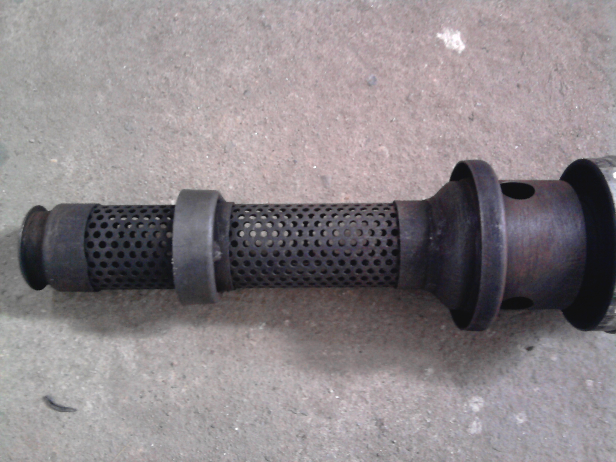

Ja mam taką oto udziwnioną rurę :p
Jest to pełen przelot z takim dziwnym syfatorem na końcu wydechu....
