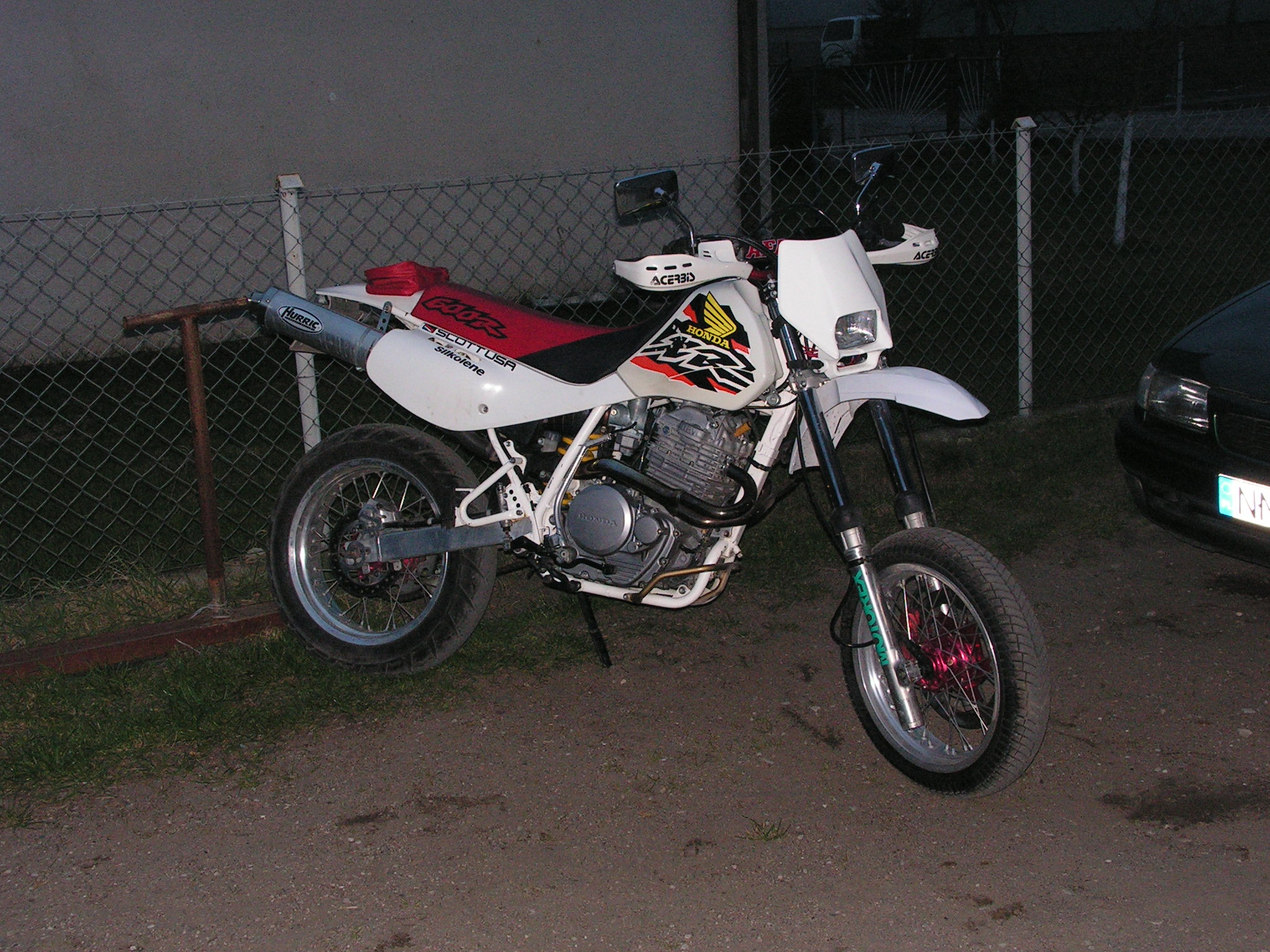

chwaliłem się nie dawno w temacie "pokaż swój pojazd" :)

Haha kiedy ją kupiłeś ? Ona rok temu o tej porze stała na otomoto, ktoś dwa dni przede mną ją kupił. To ty byłeś ? Tylko wtedy była jeszcze na orginalnym wydechu .
a i błonik przedni wtedy miała od scigacza .

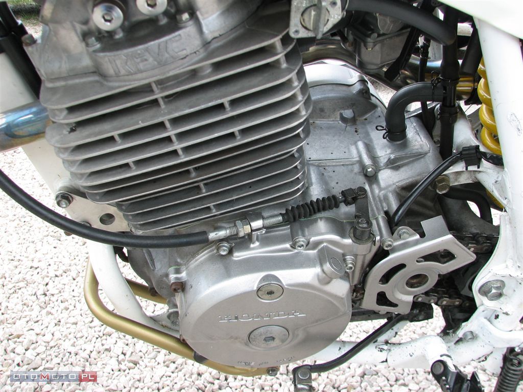

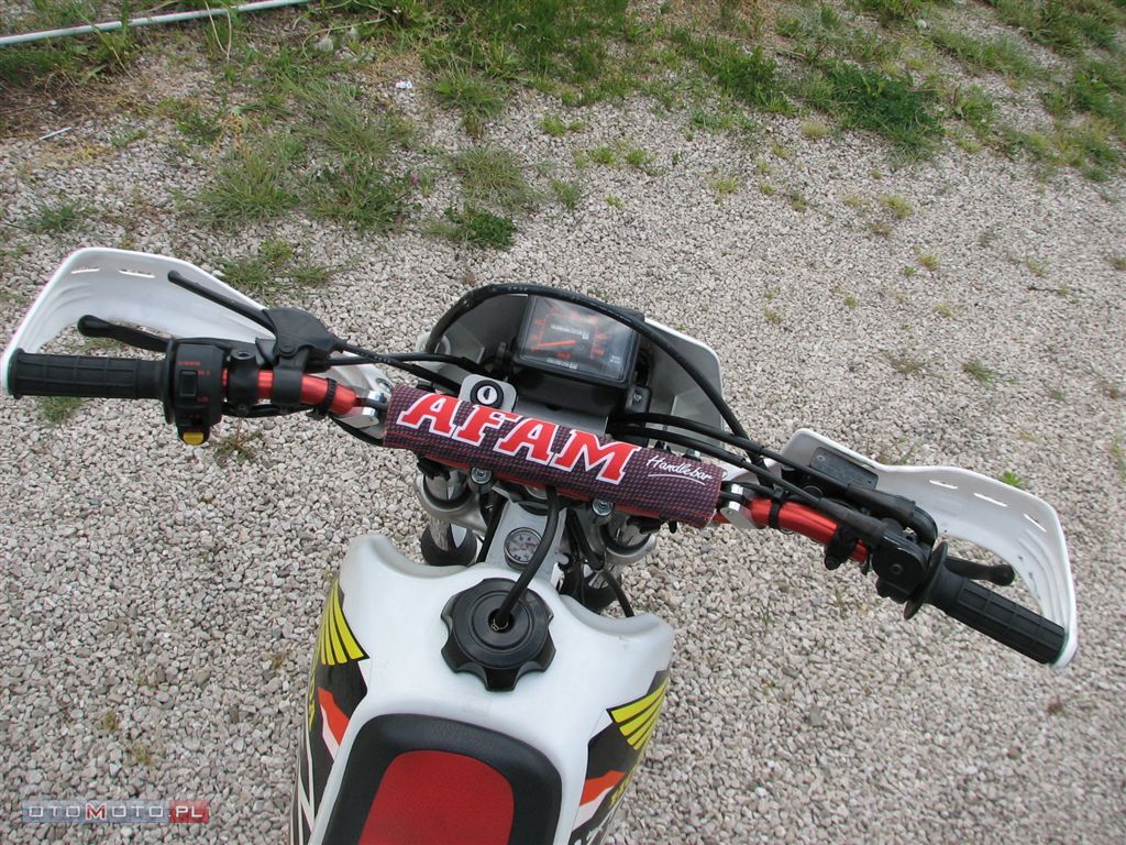

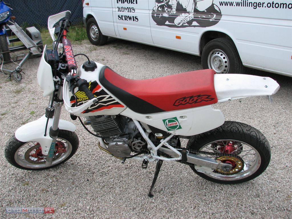

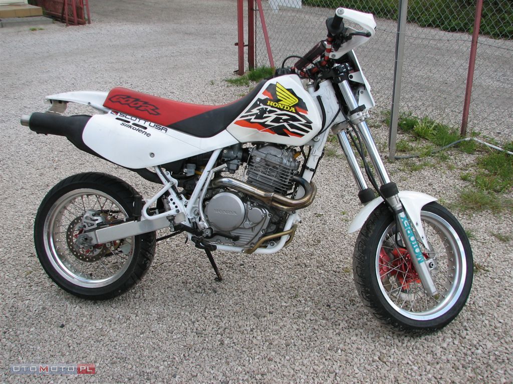

w weekend miałem po nią jechać i dostałem smsa , ze sie już sprzedala , zdjecia mi po niej tylko zostały :P

aha czyli ktoś kto mnie uprzedził już ją sprzedał , wtedy stała za jakies 7500 zł zdjecia masz wiec wiesz jak sie zmieniła

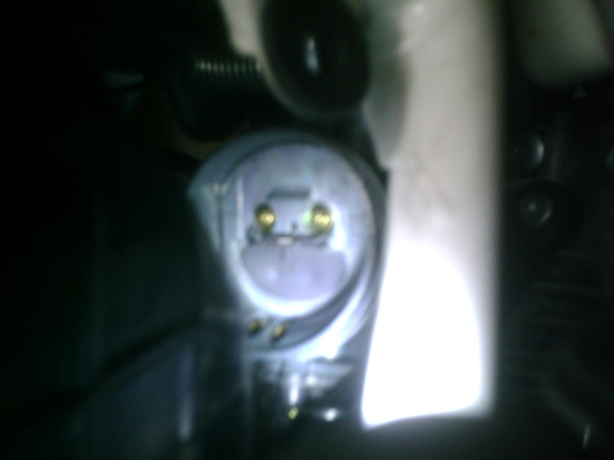

Ja mam oryginalny gaźnik i gdzieś wyczytałem ze ta blaszka od tego prowizorycznego ssania lubi się urwać i przelecieć przez głowicę do cylindra robiąc przy tym rozjebunde w silniku :| i najlepiej jest ją wyciągnąć tylko nie wiem czy całą tą blaszkę czy tylko tą malutką (w kształcie półksiężyca)  podpowiesz mi? dodatkowo wrzuciłem fotkę ()trochę lipna jakość ale coś tam widać żeby było wiadomo o czym mowa :D
