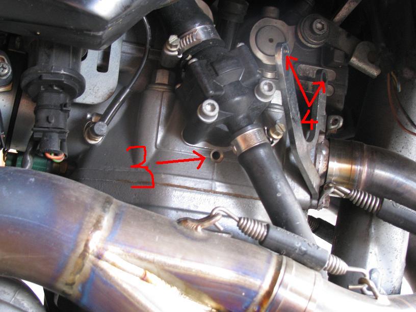

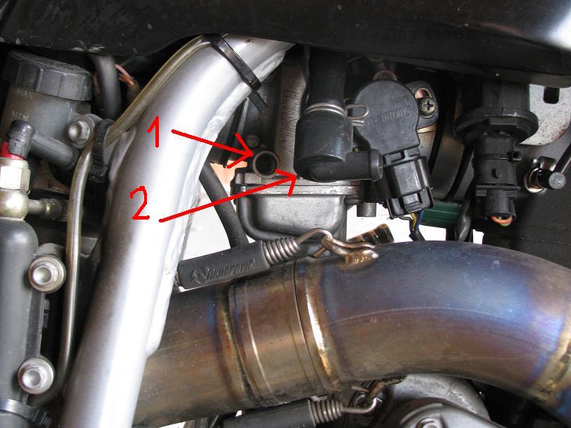

Poniewaz KTMa mam od wczoraj i nie poznałem go jeszcze zbyt dobrze mam kilka pytań..:
1 Czy ta dziura w gaźniku ma być taka? czy może powinna byc jakaś zatyczka do tego lub wężyk?
2 Do czego jest ten zwisający wężyk?
3 Co to za dziurka? czy nie powinno być w tym miejscu śrubki lum czegoś innego?
4 Domyślam się, że to są niepotrzebne w tym wypadku mocowania na sprężyny?
Dzieki za odpowiedzi !

1. Zbędny nadlew - ten typ gaźnika występuje w innych moto i bodajże akurat w tym miejscu można zamontować wlot paliwa z drugiej strony.
2. Resztka systemu EPC (kastrujący patent ekologiczny) - można to wyciepać, razem z kilkoma innymi elementami (można też dezaktywować bez usuwania elementów - tutaj widzę, że są jeszcze).
3. To jest spust wody z komory świecy - jak górą się naleje to tędy może wypłynąć
4. To jest mocowanie po systemie SPS (dopalanie spalin) - ktoś wcześniej już wyciepał. Mocowanie sprężyn masz niżej - jednej (górnej) brakuje (chyba, że akurat kolektory akrapa jej nie mają - nie wiem, nie znam).
pzdr, Adam

Wielkie dzieki Adam! (browar dla Ciebie jak sie spotkamy kiedys na zlocie:)
A więc:
1 tą dziurke w gaźniku może lepiej zatkać? chyba że musi być otwarta to może lepiej węzyk jakiś tam dopasowac bo będe jezdził troche po lasach też, a różne brudy maja tam teraz łatwy dostęp...
2 jeśli to nie problem, prosiłbym o instrukcje co wywalić albo jak dezaktywawać zeby było dobrze...
pozdro i jeszcze raz dzięki!!

ale ta dziura w gazniku jest slepa  wiec po co to zatykac.. chyba ze masz takie zboczenie ze kazda napotkaną dziurke musisz zatkac :D

hehehe tak jak mowisz, zbedna czy nie... zatkam ją:D hehe
a co z tym  "kastrującym patentem ekologicznym"?

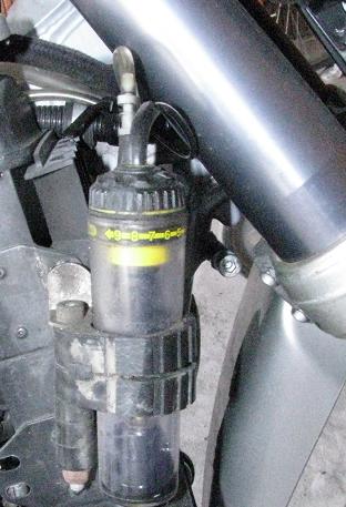

znowu mam pytanie, zdjalem bak żeby zrobic regulacje zaworow i zobaczylem cos ciekawego...
Do czego jest ten zbiorniczek?(foto) bo wychodzi z niego wężyk ktory jest wypuszczony w okolice tylnej zebatki, a weżyk wchodzacy do tego zbiorniczka jest rozłączony( wisi sobie luzem) nie wiem czy to dobrze.. podpowiedzcie do czego to... bo ja nie mam pojecia
pozdrawiam! i z gory dzieki

automatyczna oliwiarka łańcucha
[url]http://www.scottoiler.com/[/url]
