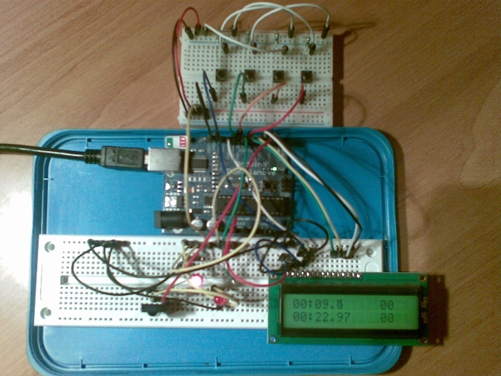

Temat jest prosty. Potrzebuje wolontariusza, ktory uzyczy mi na 1-2 tygodnie (na szczescie mamy zime :)) laptimer z baza GPT, AIM czy jakiejs innej firmy. Troche z ciekawosci i nudow a troche ze skapstwa zaczalem robic swoj wlasny laptimer :) Mam juz pierwszy prototyp z podstawowa lista funkcjonalnosci:
-odmierzanie i pokazywanie czasu aktualnego okrazenia na LCD
-pokazywanie czasu ostaniego zakonczonego okrazenia na LCD
-minimalny czas okrazenia, przez ktory laptimer nie reaguje na sygnal bazy
-za baze robi pilot TV Sony, na ktorym wciskam przycisk "1"  :lol:
-4 przyciski, ktore na razie nie robia nic ale to sie ma zmienic :)
Teraz chcialbym po pierwsze sprawdzic dokladnosc (jak dotad porownywalem ze stoperem w telefonie Nokia 1200 co oczywiscie nie jest miarodajne ale przynajmniej upewnilem sie, ze warto brnac dalej :) ), z jaka odmierzany jest czas a po drugie sprawdzic parametry (czestotliwsc nosna sygnalu IR) i zdekodowac sygnaly baz firmowych urzadzen typu AIM czy GPT. Jesli dokladnosc, jaka oferuje wykorzystywany przeze mnie mikrokontroler bedzie porownywalna z firmowymi rozwiazaniami lub bedzie mozna tak poprawic prototyp, zeby taka byla, to mysle, ze dalbym rade zbudowac sporo tanszy od markowych prototyp laptimera reagujacego na sygnaly baz obu producentow jak rowniez stworzyc prototyp bazy zdolnej nadawac sygnaly baz obu producentow GPT i AIM, ktora moznaby zastosowac jako tanszy zamiennik lub jako dodatkowa tansza baze do miedzyczasow. Robie to w wolnych chwilach i nie jestem w stanie niczego zagwarantowac (napewno laptimer nie bedzie taki ladny jak te ze sklepu, jesli uda mi sie dojsc do tego etapu to bede szukal jakichs gotowych opakowan plastikowych dostepnych w sklepach elektronicznych). Nie mniej jednak sa szanse na to, ze cos z tego bedzie. Wtedy moglibysmy smigac na treningach kazdy ze swoim laptimerem po kosztach wytworzenia majac tor podzielony np. na 5 sektorow :) Zaryzykuje i poswiece na to troche swojego czasu :)

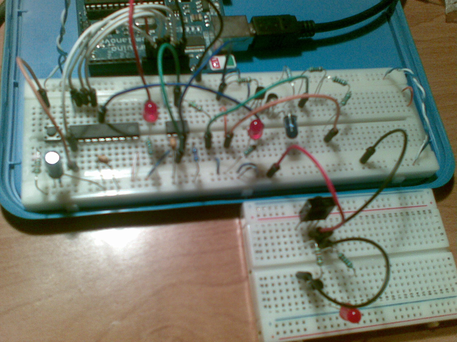

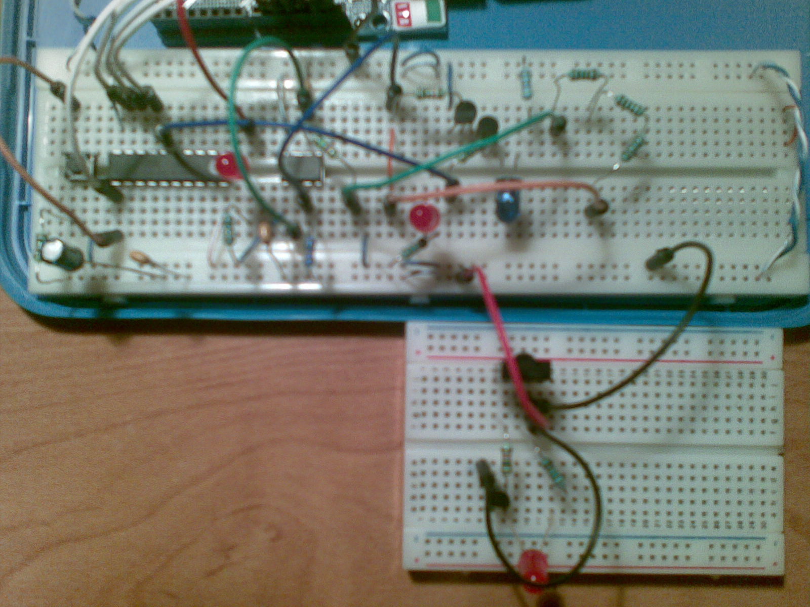

Na zdjeciach prototypowa baza do laptimera Bondka. Na razie w fazie developmentu :) Musze jeszcze sprawdzic czy teraz nadaje to co chcialem i jak bedzie ok to wgrywam sygnal nadawany przez baze AIM, ktory znalazlem w necie.

Dorobilem wlasna baze do wlasnego laptimera, wiec mozna powiedziec, ze co cos tam zaczyna dzialac. Ale cos nie moge zmusic laptimera GPT Craziego do pracy z moja baza  :rolleyes: A w laptimerze AIM chyba wysiadly baterie i nie mam jak sprawdzic czy chce gadac z moja baza  :)
