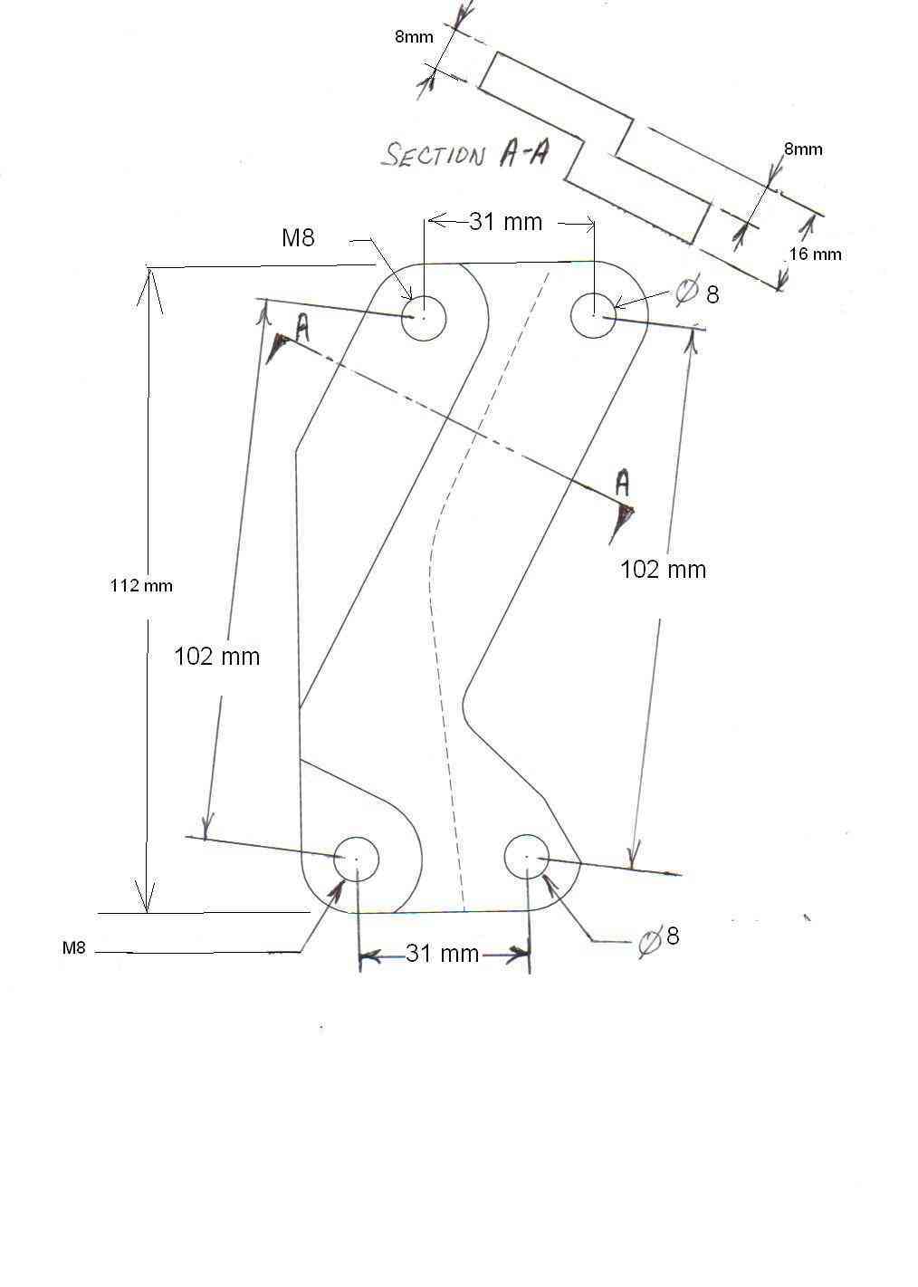

Mam już adapter, podobny do tego w załączniku, wymiar pomiędzy otworami, to nie 31mm, a 40mm, reszta podobna, więc nie wiem czy będzie pasował do tarczy 320mm, czy 310mm.
Odp: Koła do DRZ 400E
To jest adapter na tarcze 310mm
SFMario napisał/a:
dokładnie ! tez kiedys probowalem z tego schematu jednak rys. nie jest dokładny (wymiary) jak chcesz to drz400 to nie da rady!!! mam gościa który w warszawie dokladnie w babicach dorabia adaptery koszt 150 zł!
