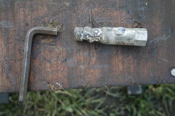

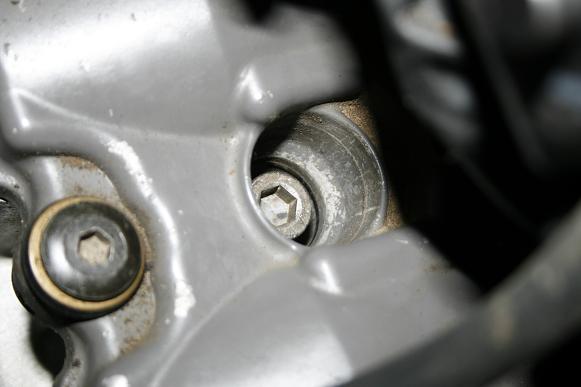

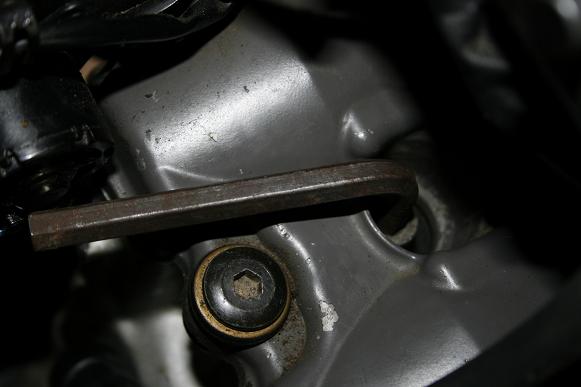

Dla potomnych "klucz do świeć"
tniemy oryginalny "rurkowy" na odpowiednią długość (by wlazł w dziurę między ramą a głowicą)
spawamy do niego łeb od śruby imbusowej
przy okazji to model świecy do drz od 00-07
CR8E zwykła
CR8ixe irydowa
Mam nadzieję iż nikt mnie nie zninczuje za patent  :D fot ponizej ..
