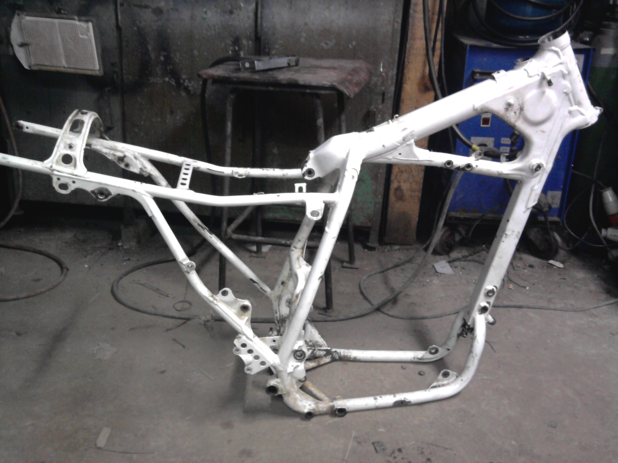

tez sie pochwale, robiac offtop ale chyba nikt mnie nie pojedzie co? :P
http://img36.imageshack.us/img36/4038/rebuild.jpg
