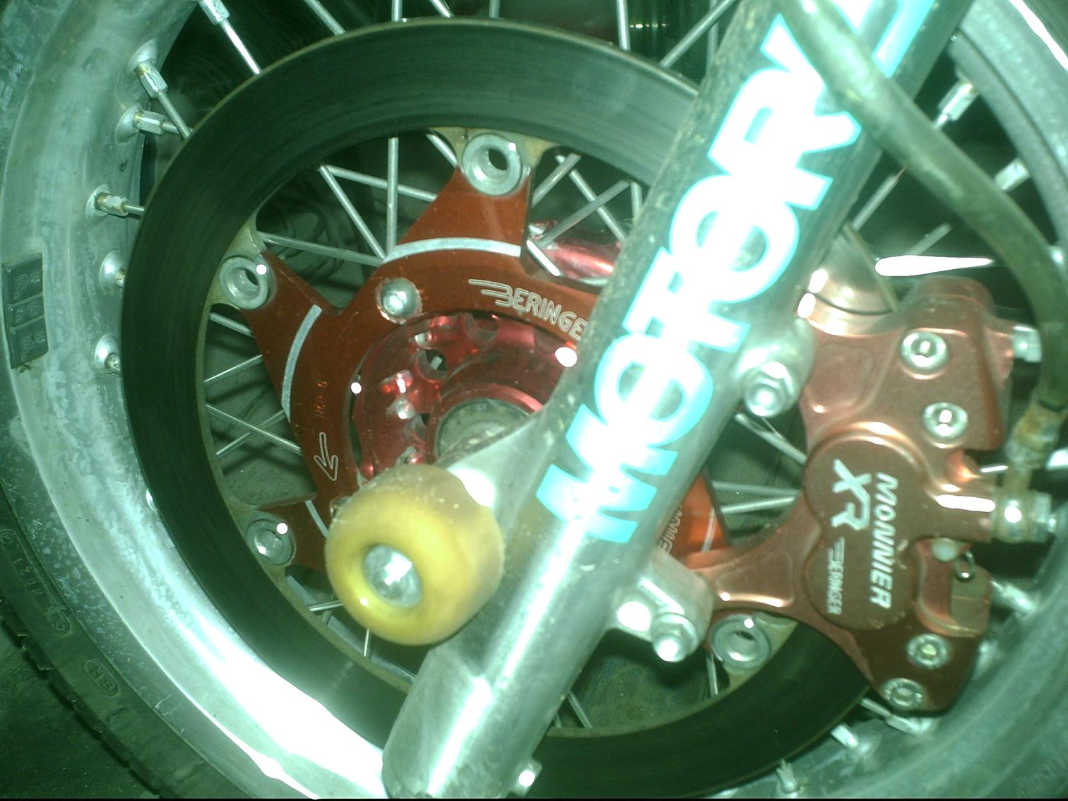

Chętnie kupił bym tarcze beringera najlepsza była by  używka bo na nową mnie nie stać :|  byle była prosta i nie miała luzów na nitach lub też możne być sam zestaw naprawczy:) bo moja dostała luzów ze trochę boje się jeździć
Poniżej fotka mojej tarczy, jak by ktoś miał taką na zbyciu w dobrej kasie to by było mega:)

cross obawiam się ze same nity nie będą wystarczające ponieważ ich gniazda w aluminiowej części tarczy są strasznie wyrobione:|
a z tego co wiem to w dynotechu nity kosztują coś około 100zł

Sama wymiana nitów nic nie da,szkoda kasy na takie "remonciki" musiałbyś wymienić jeszcze mocowanie tarczy (tylko to się zużywa) koszt ok $160   :)  Dlatego w takim przypadku lepiej polować na zdrową używkę.

A czy problem luzu tarczy nie zniwelowały nowe podkładki które są w zestawie ?masz może zdjęcia albo wymiary starych nitów w porównaniu z nowymi.Zastanawia mnie to,jak część aluminiowa może zniszczyć stalowy nit.Nie mówię że jest to niemożliwe bo jednak druga część (tarcza) jest żeliwna ale częściej widziałem zniszczone gniazda aluminiowe.

Z tego co widzialem na stronie Beringera, nity sa 2 rozmiarach. Moze wystarczylo by w aluminiowym uchwycie podpilowac otwoty i z jajowatych zrobic bardziej okragle w rozmiarze wiekszych nitow, i zastosowac nity w wiekszym rozmiarze.

Jeśli już to trzeba otwory powiększyć frezem, czyli oddać do kogoś kto ma narzędzia i pojęcie...
No i trzeba najpierw sprawdzić czy jest na tyle mięsa żeby powiększyć otwory i czy nity rzeczywiście występują w innym rozmiarze i bd pasowały.
