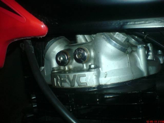

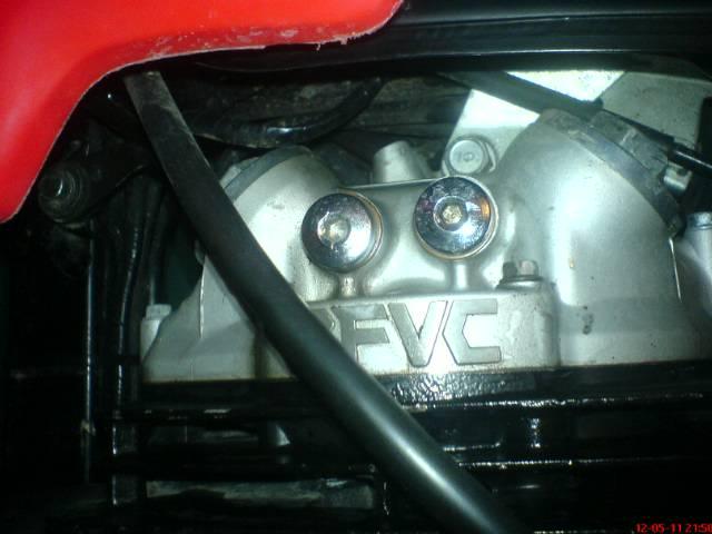

Zrób fotkę spod której śruby się to sączy, bo w tym silniku jest trochę dziwnych elementów w głowicy, które mogą się pocić.

to są te dwie suczki po lewej jedna z miedzianą podkładką, druga 6mm poniżej. Spod którejś cieknie. Ciężko powiedzieć, która z nich puszcza farbę bo podczas jazdy obie są upier.......ne w oleju.
