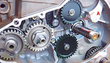

Jest kilka rzeczy, ktore mnie niepokoja po rozbiorce. Po pierwsze nic szczegolnie zniszczonego pod sprzeglem nie bylo. Lozysko co prawda ma niewielki luz osiowy ale bez tragedii, igielkowe jest ok. Natomiast caly walek chodzi przod tyl jak to zaznaczylem na zdjeciu. I tu pojawila sie moja obawa ze stalo mi sie tak jak koledze z artykulu mechaniczna pomarancza, ktory znalazlem na necie ([url]http://www.motoazja.pl/index.php?option=com_content&view=article&id=68&Itemid=67[/url]), czyli padniete lozysko z drugiej strony.
Choc pewien nie jestem. Moze ktos potwierdzic jaki luz ma ten walek przy wpelni sprawnym silniku (u mnie ok 0,75 miezone od powierzchni lozyska czyli nie uwzgledniajac jego luzu). Byc moze to calkiem normalne i nie ma sie czym przejmowac. Pytanie tylko skad te opilki na sitku.
Czy ktos spotkal sie z sytuacja ze na sprzegle sa sprezyny roznej dlugosci? Mam 3x 32,5mm i 3x 36,5mm ulozone naprzemian? W serwisowce nie ma wzmianki o czyms takim. Jest jedna dlugosc, ktora dla nowych sprezyn wynosi 37mm.
