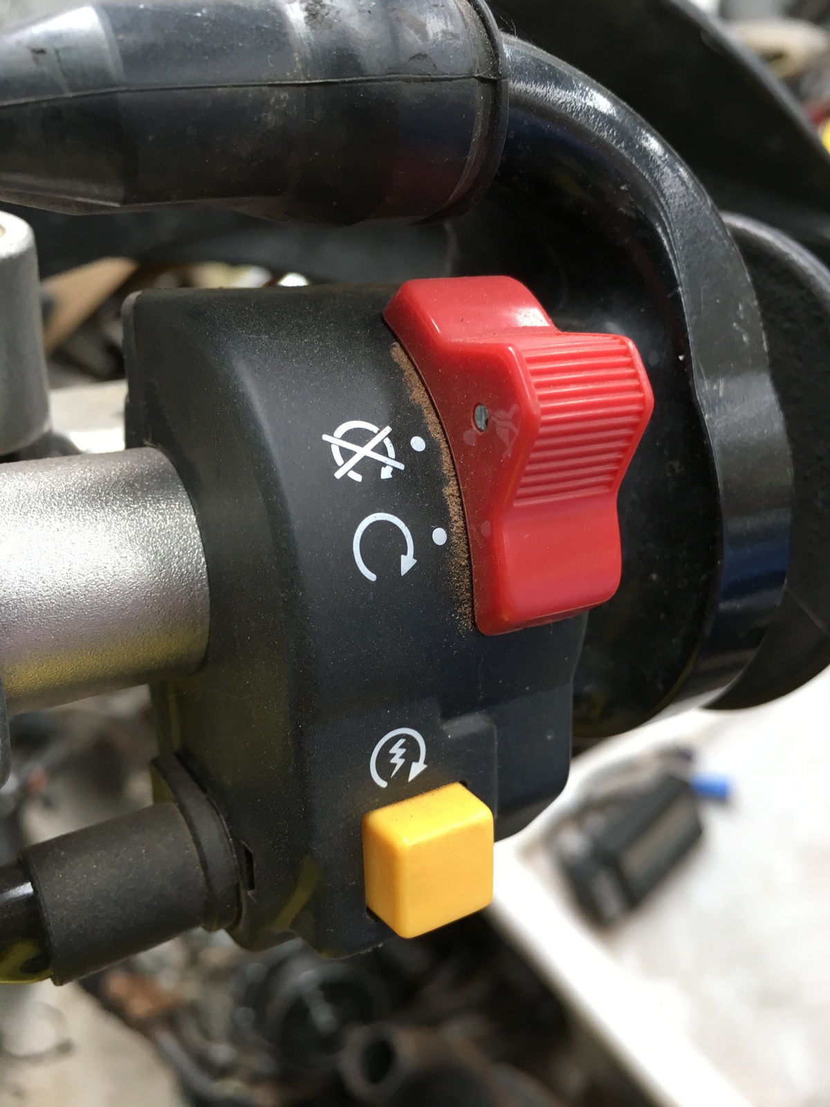

Czyli to nie jest oryginalny przełącznik?
https://ibb.co/wSXMkW7
Skoro te światła mijania odpalają się automatycznie to postojówka i podświetlenie licznika też powinno z nimi tak? Dodam że u mnie podświetlenie (razem z postojówką)  odpala się dopiero gdy włączę te światła tym przełącznikiem ze zdjęcia

Taki mam po lewej stronie a ten co podesłałem jest po prawej, oryginalnie w drz ten prawy przełącznik (co ja podesłałem) nie ma tego pstryczka od świateł czy jak?
Odp: DRZ Elektryka, światła
Po prawej jest tylko zapłon:
https://www.quadwreckers.com.au/assets/full/10616.jpg?20200710035124
No to ciekawe bo ten mój przełącznik po prawej wygląda na oryginał, no ale jeśli z tą lampą tak ma być to ok. Dzięki za pomoc

Możesz jeszcze napisać jak wiesz z jakiego rynku (kraju) jest twoja DRZ.
Na innych kontynentach potrafiły być inne przełączniki.
Z tego co wiem to z Anglii
