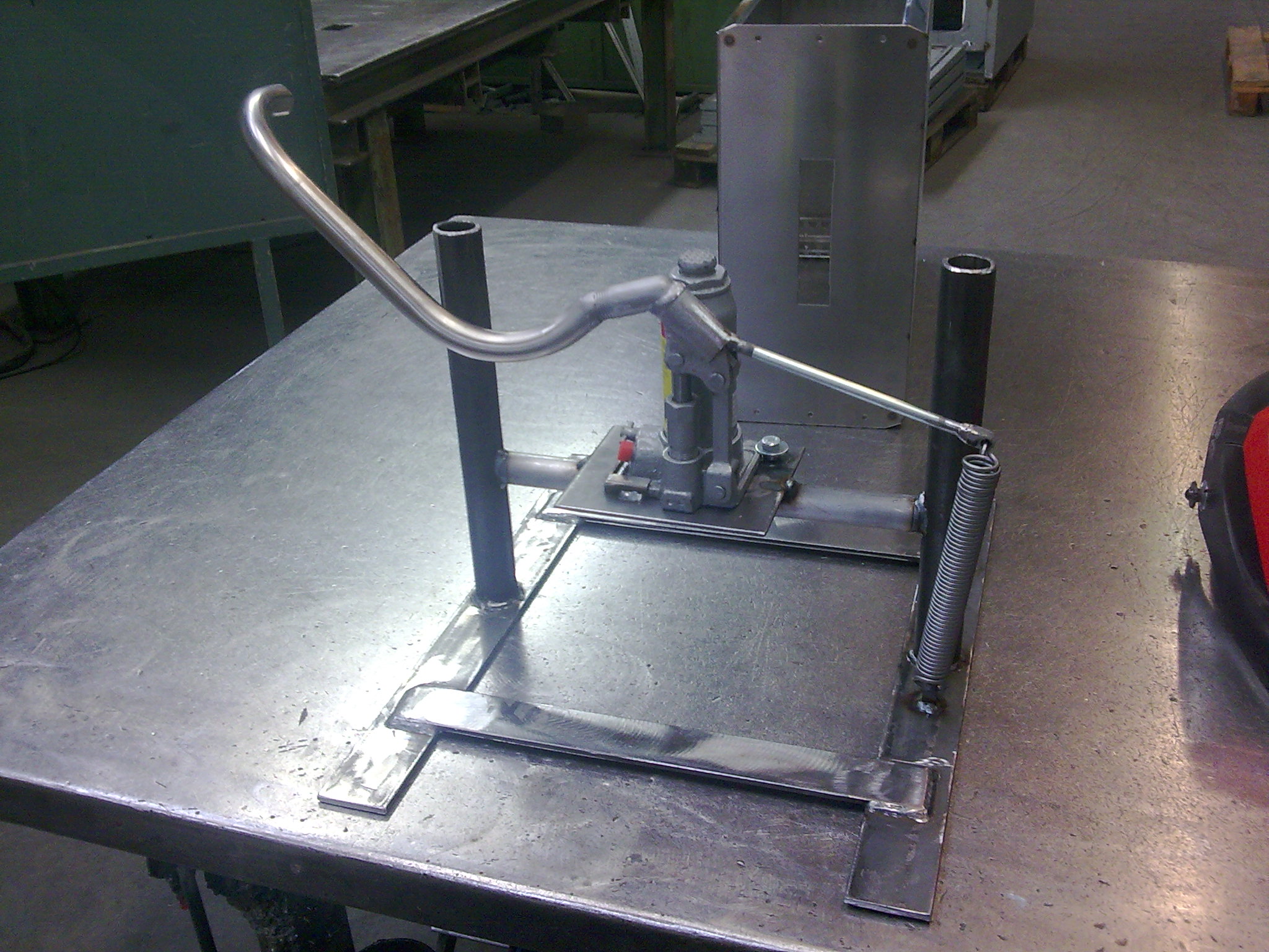

Właśnie dzisiaj w robocie wpadłem na pomysł zastosowania sprężyny i oto efekt :D
oczywiście też go wzmocniłem ;)

Dzisiaj pierwsza próba i na podnośniku trzech kolesi o łącznej wadze około 250 kg  :)  podnośnik dał rade, dzięki sprężynie pompowałem nogą bez żadnych problemów Stali na nim przez chwilę ale jak zacząłem nim trząść ze strachu pouciekali :D  a ja tylko wytrzymałość sprawdzałem Teraz jeszcze malowanie i się pochwale  :)

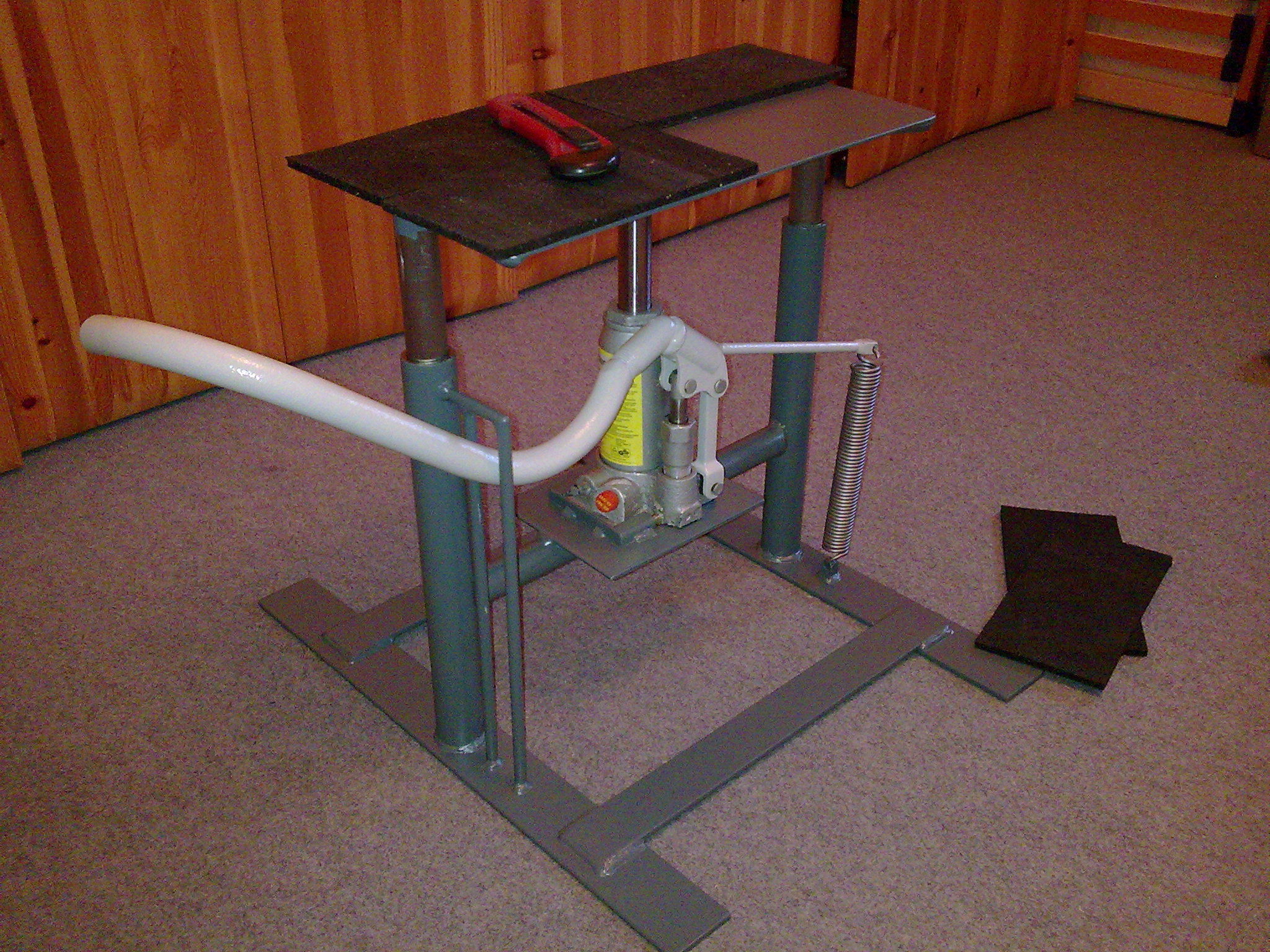

Odp: Podnośnik motocyklowy
A tu fotki już pomalowanego podnośnika :)  no i jestem w trakcie obklejania podstawy gumą o grubości 5mm Jeszcze został tylko test na moto ale jestem dobrej myśli No i jakby ktoś chciał to mogę poopisywać foto tzn. chodzi o wymiary i materiał  ;)  może ktoś bedzie chciał sobie zrobić  pozdro

21
No i najważniejsze  :D  zrobić sobie samemu a nie kupić BEZCENNE :D

Do helikoptera :P i nie wiem do czego pijesz ale mi się podoba tym bardziej ze kupić to sobie każdy może a zrobić już trudniej

nie pije tylko wyglada jakis taki kosmicznie toporny i jak by mial sluzyc do podnoszenia conajmniej goldwinga ;)

Gold winga podnosił nie będę ;)  ale jakby podjechał to mój podnośnik by go dźwignął a Twój podejrzewam że nie :P  Piszesz ,,kosmicznie  toporny" dla mnie może tonę ważyć, u mnie będzie stał tylko w garażu- nie będę go nigdzie woził ani nosił ma po prostu spełniać swoją funkcję. A co do twojej osoby- nie będę się po prostu wypowiadał ale zauważyłem że umiesz tylko krytykować i nabijać posty nie wnoszącymi nic do tematu wypowiedziami i tym kończę rozmowę z Tobą  ;) peace
