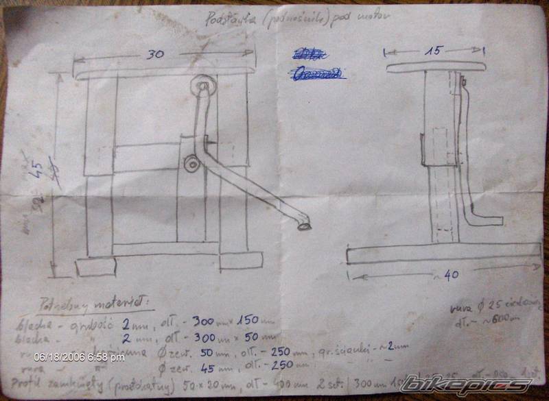

Dzisiaj trafiłem na fajny rysunek takiego podnośnika :)  może niezbyt profi ale wszystko dokładnie widać

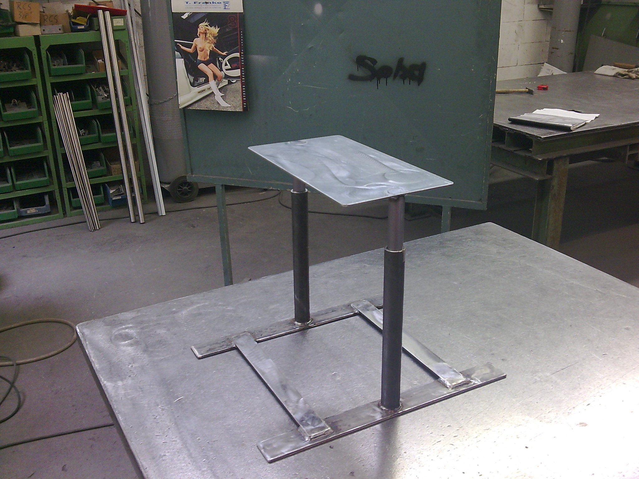

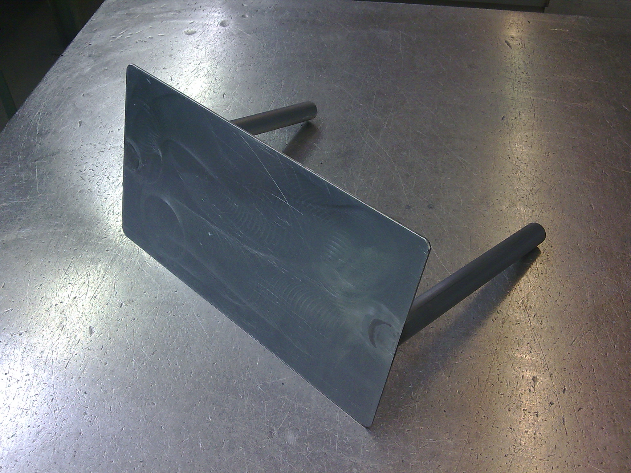

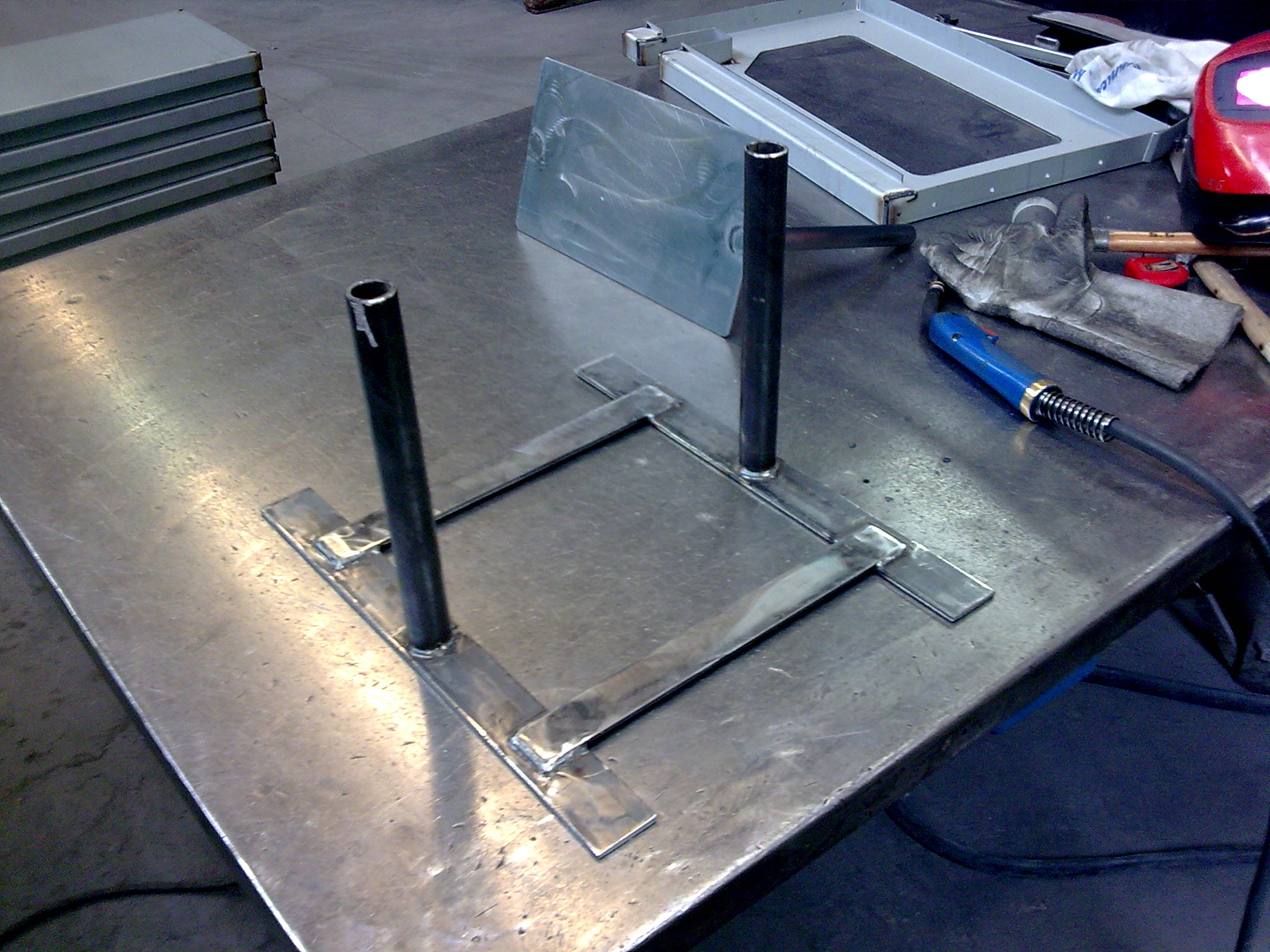

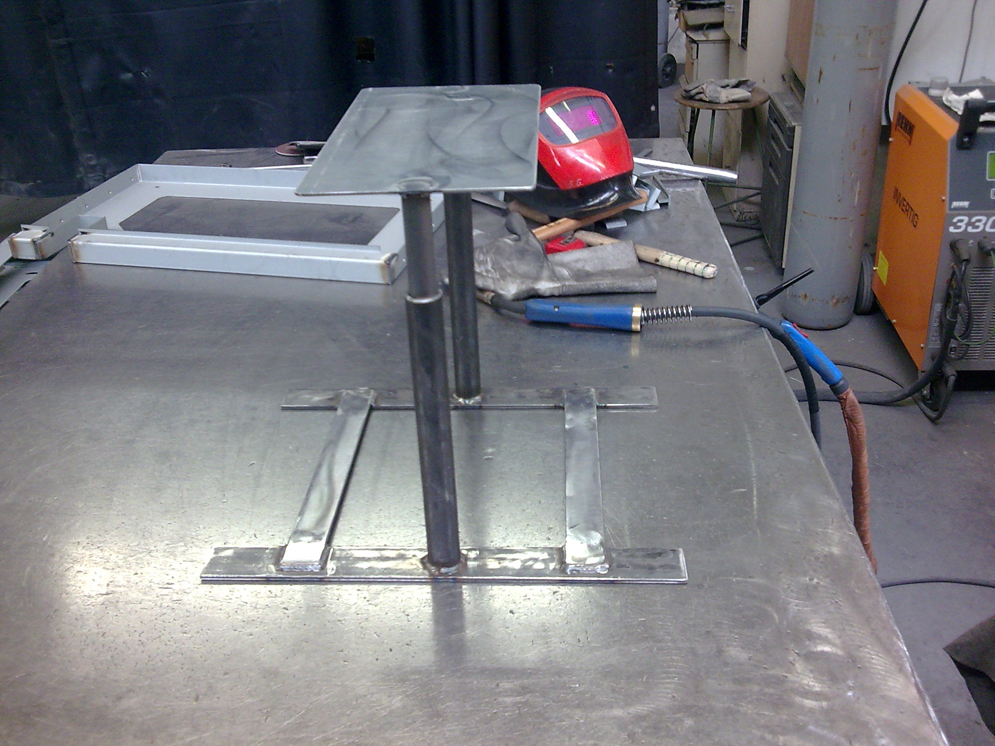

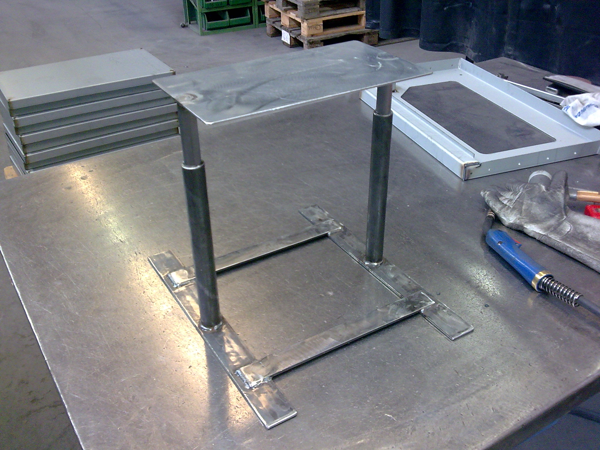

A tutaj moja twórczość  ;)  jeszcze nie skończony ale już niedługo

wszystko ok tylko musisz go wzmocnić płaskownik nie da ci rady !! ja mam profil 40x10 chyba na podstawie
Odp: Podnośnik motocyklowy
jak ja chciałbym mieć MIGa... nieźle CI to wyszło - Widać że spawacz profesjonalista :)  tylko podstawa to z profilu mam nadzieje bedzie?

Panowie niestety muszę się z wami nie zgodzić  :P  taki płaskownik o grubości 5 mm wytrzyma bardzo dużo a na pewno utrzyma moto ważące 150 kg ;) zresztą leży na płaskim i nie ma prawa gdzieś się wygiąć, złamać lub co gorsza przewrócić pod ciężarem motocykla ale spoko może wstawię jakieś dodatkowe wzmocnienia, wszystko będę pokazywał na forum tak więc- się okaże  :D

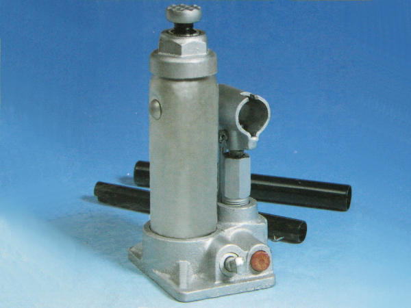

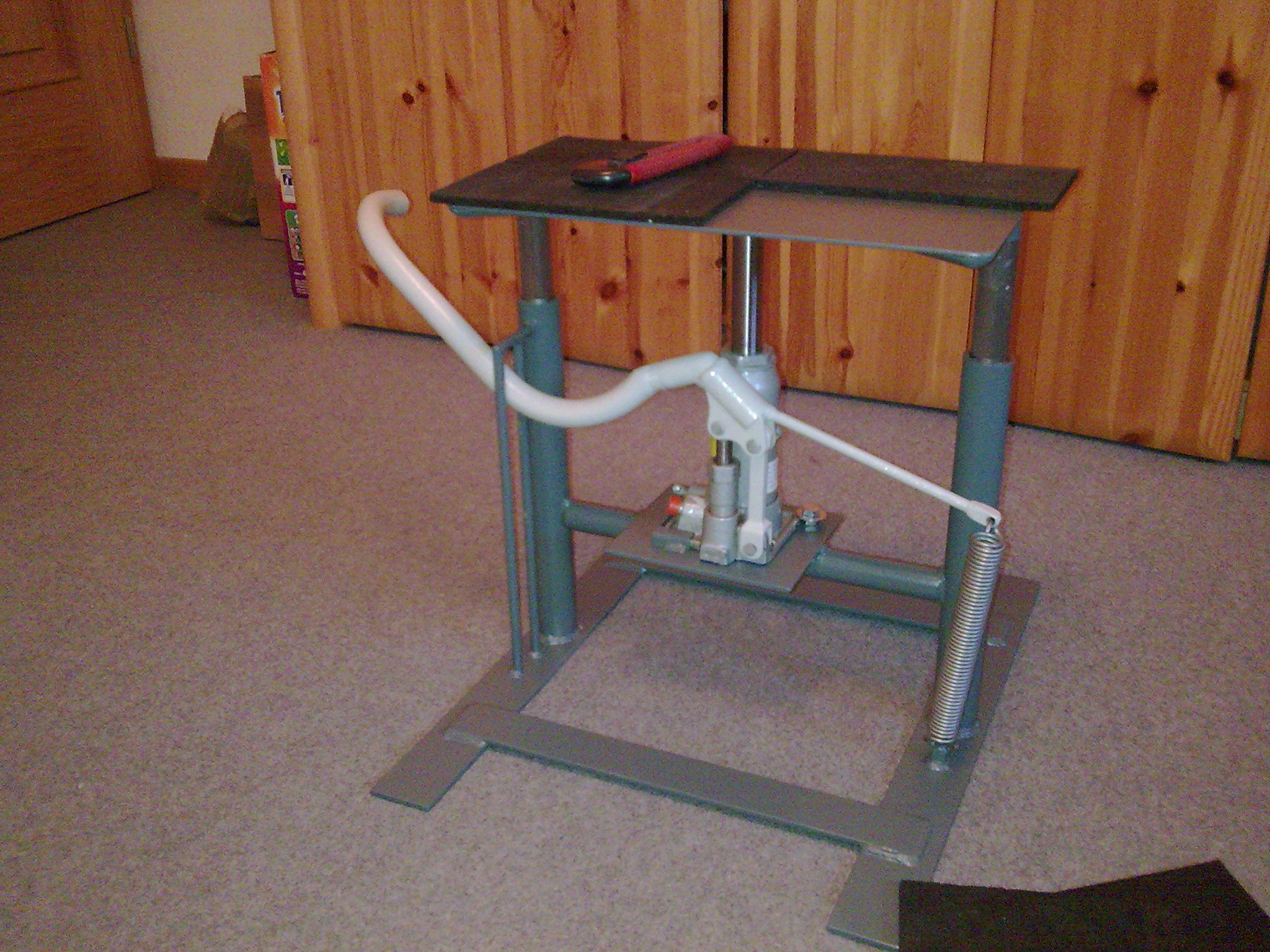

a tu mój kolejny pomysł kupiłem dzisiaj taki za 10 euro = jakieś 40zł mam nadzieje wstawić  takie coś zamiast zwykłego mechanizmu ale dopiero w niedalekiej przyszłości będę wiedział czy to dobry pomysł :)

taki lewarek bedzie mało praktyczny machać kijem az sie podniesie ? niee
moto nie jest cieżkie wiec klasycza wajcha bedzie lepsza, staniesz pyk i moto już w górze
Wydaje  mi się że masz racje z tym machaniem ale spróbuje może coś z tego będzie a jak nie to na pewno mi się przyda takie coś :)
