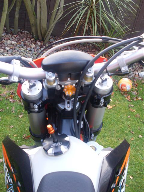

Obniżenie przodu powoduje mniejszą stabilność na prostych ale lepszą zwrotność, Obniżenie tyłu poprawia stabilność na prostej ale moto szeroko wychodzi z zakrętu. Ja mam lagi z przodu wsunięte w półki o ok 13 mm i poprawiło to znacznie łatwość kierowania. Jednocześnie tył mam ustawiony wysoko (static sag 10 mm). Nic nie stracił na stabilności skręca jak na 950 rewelacyjnie (znacznie łatwiej niż na ustawieniach fabrycznych), ale niektórzy mówią ze to nie jest supermoto tylko szosówka i to zupełnie inna bajka. W MotoRmanii Pejser dość ciekawie opisał jak co działa (pokręcenie czym powoduje co) w numerach z kwietnia, maja i czerwca 2010. Konkretnie dotyczy to szosówek, ale moim zdaniem różnice dotyczą tylko wartości skoku zawiedszeń w mm, a sposób zachowania się motocykla pozostaje taki sam.

Ja we wszystkich exc tyle opuszczałem przód.
