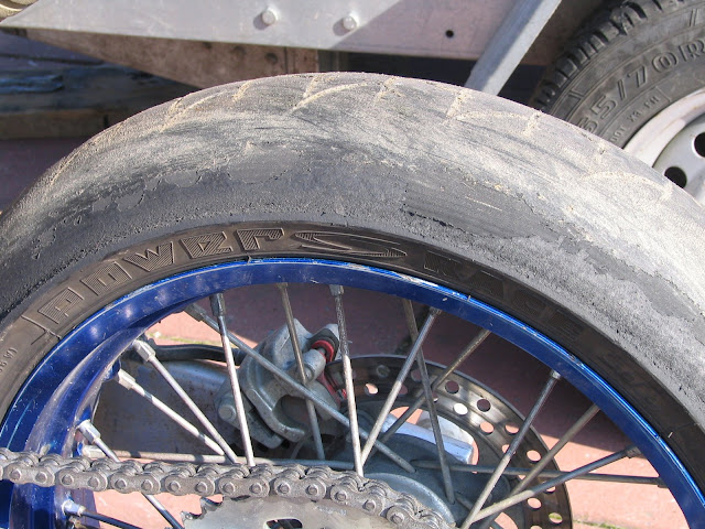

Spora wychodzi różnica między cywilem a torem. Szczerze preferuje dość niskie ciśnienie i przyzwyczaiłem się do pływania mam wrażenie że opona się szybciej też rozgrzewa
Z kolei jak próbowałem przy wolnej gumie to schodziłem nawet poniżej 1kg/cm2
wiadomo jaka jest dolna granica żeby nie uszkodzić opon i obręczy?
Ponizej opona po jexdzie z cisnieniem 1,3 bara, mierzonym na ciepło.
