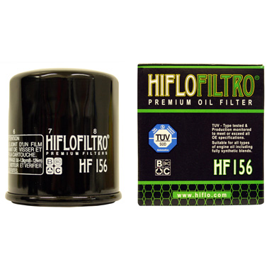

Siema, zbliża się koniec sezonu to trzeba pomyśleć o serwisie, i tu pytanie czy te 2 filtry oleju są takie same czy trzeba rożne kupować?
Są różne, jeden masz w ramie taki podobny do samochodowego a drugi w silniku jako wkład tak jak na zdjęciu w tej aukcji [url]http://allegro.pl/ktm-625-640-660-lc4-filtry-oleju-f-vat-i5334894962.html[/url]
chyba że źle zrozumiałem pytanie.
Jak by Ci to powiedzieć... no trzeba niestety inne kupować.
Dobra, dzięki o to mi chodziło :D
