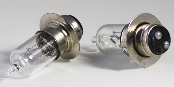

Witam, mam problem, nieustannie przepala mi się żarówka w przedniej lampie.
jest dokładnie taka :
http://www.silverperformance.fr/images/Image/bikeit/blb01.jpg
ciągle przerywa/urywa mi się sprężynka która jest wewnątrz żarówki.
Czy ktoś ma na to jakiś sposób ? albo zna żarówkę ledową która będzie pasować w miejsce tej ?
Proszę o pomoc bo wymieniam żarówki co dwa dni :(
dzięki

Znajdź jaki to rodzaj i kup leda, led jest odporny na wstrząsy, u mnie siedzi BA20D LED i trzyma się mocno, a nie raz dachowałem motorem.

no własnie szukałem.. nie mogę znaleść takiej ledowej :(

A reszta żarówek normalnie świeci?
Sprawdź tak: odpal moto i dodając gazu obserwuj żarówkę, jeśli zacznie świecić bardzo mocno i jebnie, to znaczy, że podaje za dużo prądu z alternatora lub gdzieś jest przebicie.
PS. ja walczę już 3 rok z elektryką w mojej WR... także powodzenia...
Odp: żarówka yamaha wr450
reszta zarowek jest ok problem nie jest alternator tylko drgania a wlasciwie jedbniecie o ziemie za kazdym raziem kiedy opadam z pionu :D od września latałem tym moto w enduro i wszystko bylo ok. teraz latam na kolach sm i przy opadaniu z gumy uderzenie o ziemie jest tak mocne ( tak podejrzewam ) ze drgania przerywają sprężynki wewnątrz żarówki. nie jest ona spalona tylko ma przerwane spręzynki wewnątrz. jutro kupie LEDa zobaczymy co z tego będzie

[url]http://www.ebay.com/itm/2X-White-COB-LED-Motor-Bike-ATV-Headlight-Bulb-Fog-Light-H6M-PX15d-P15D25-1-E401-/231430748171?hash=item35e258f80b&vxp=mtr[/url]

no przydałaby mi się taka :) ale kupiłem już LED H7 12V będę ją jakoś przerabiał żeby pasowała do oryginału
