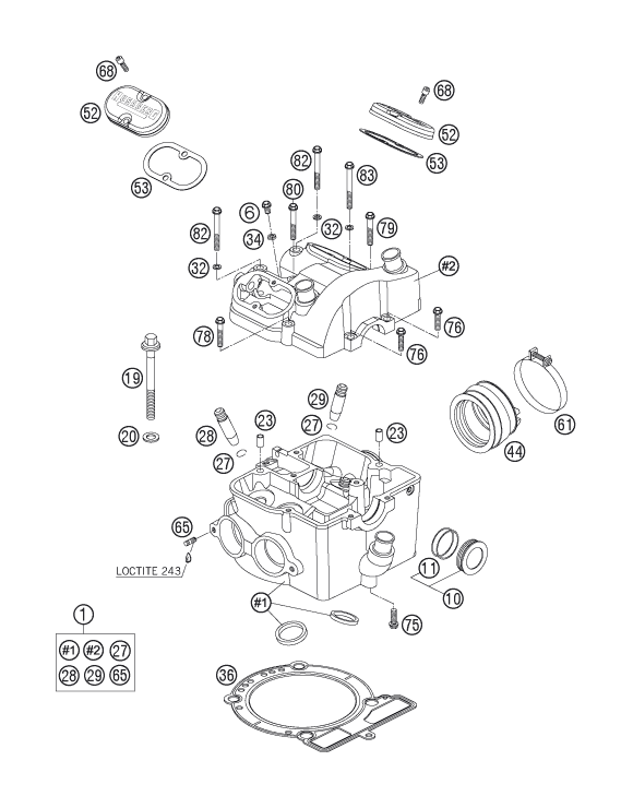

Dzisiaj zauważyłem, że jedna ze śrub od pokrywy zaworów lata sobie luźno.
Jest to śruba która przechodzi również przez taką tulejkę którą widać z prawej strony silnika. Ona chyba trzyma wałek od dźwigienki zaworów?
Tak jak samą śrubą bym się nie przejmował, tak fakt, że przechodzi ona przez coś jeszcze i to trzyma już bardziej.
Robić to od razu czy może na razie sobie tak być.
Na rysunku jest to śruba 82.
http://www.trevorpopemotorcycles.co.uk/images//husa/maps/06800360.gif

Jeżeli trzyma samą pokrywę  to nic nie przeszkadza a spróbuj wkęcić ciut dłuższą śrubę może chwyci ?
No i nie bardzo widzę przez jaki element ta śróba 82 przechodzi na tym rysunku

Wziąłem dłuższą śrubę i łapie.
Kilka zwojów jest zerwanych ale długa śruba ładnie trzyma.
Będę musiał wszystkie wykręcić i zobaczyć jak to wygląda.
Ponieważ śruba 82 powinna mieć 55mm
A ta którą wykręciłem ma 50mm
Więc ktoś pewnie rozkręcił a później skręcił nie tymi śrubami co trzeba tylko tak jak szło.
Pod żadną śrubą nie ma też podkładek miedzianych.

śruba przechodzi przez 55 i 57
http://www.trevorpopemotorcycles.co.uk/images//husa/maps/06800361.gif

obie śruby trzymające dzwigienki są innej klasy twardości jak dobrze pamiętam 10.9. Podkładki miedziane też bym tam na miejsca dał
