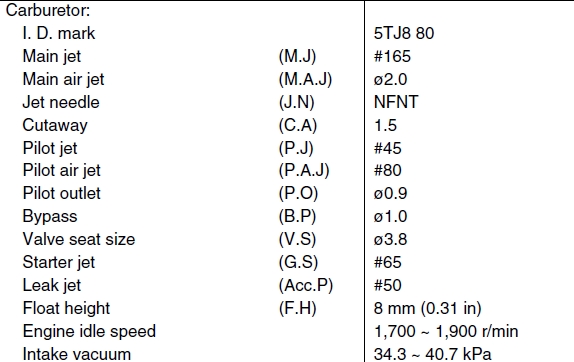

Adimx10 napisał/a:
Trzecia sprawa ze nie można wykręcać śruby od składu więcej niż max 2,5 obrotu(póżniej już nie działa oraz istnieje ryzyko ze wypadnie
No ale u mnie dopiero przy 5 obrotach zaczął dobrze chodzić :P (o-ring gumowy został w gaźniku :) sprężynkę oraz podkładkę bedę musiał zamówić tak czy siak bo ta teraz co mam jest za duża i nie wkręca się do końca jak powinna.
Która to jest ta od wolnych obrotów ?

Fikoł napisał/a:
w tygodniu rozbiorę gazior i podam wymiary
Adimx10 napisał/a:
Pilot jet #45
Fikoł napisałem ze jeśli wykręcasz więcej niż 2,5 obrotu to zmieniasz dysze pilot jet #45 na większą do momentu aż obroty będą normalnie schodzić a śrubę nie będziesz musiał wykrecać więcej niż te 2,5 obrotu kumasz??

Spoko kumam :) dzięki za rady. Wie ktoś gdzie mogę kupić pojedyńczą dyszę bez zestawu ?
27
Odp: Wr 450 źle schodzi z obrotów
Fikoł napisał/a:
Kupisz ją w salonie Yamahy, KTM, Suzuki, Hondy.
Musisz tylko znać kod dyszy bo inaczej to mogę Ci nie pomóc.
Ewentualnie w jakimś dobrym sklepie z serwisem motocykli typu cross.
Koszt takiej dyszy to gdzieś w przedziale 50zł.
Po 45 kolejny rozmiar to 48 jakby co :)
28 Ostatnio edytowany przez Fikoł (2011-11-07 00:02:24)
Teraz tylko czy rozmiar 48 będzie dobry ? Czy lepiej 50 wziąć ?
29 Ostatnio edytowany przez policho (2011-11-07 08:32:33)
W gaźniku Mikuni przy zwiększaniu dyszy wolnych obrotów polecana jest zamiana 45>47.5. W Twoim wypadku brał bym wpierw 48, powinno wystarczyć. Sprawdź w Larssonie [url]http://www.larsson.pl/index.php?c=r&no=MzQ3MDg3OQ==&t=dysza+WOLNYCH[/url]. Niby nie mają na stanie, ale zadzwoń, czasami są w stanie sprowadzić na zamówienie. Masz zwymiarowaną, a cena o wiele niższa. Mają też inne, poszukaj.
