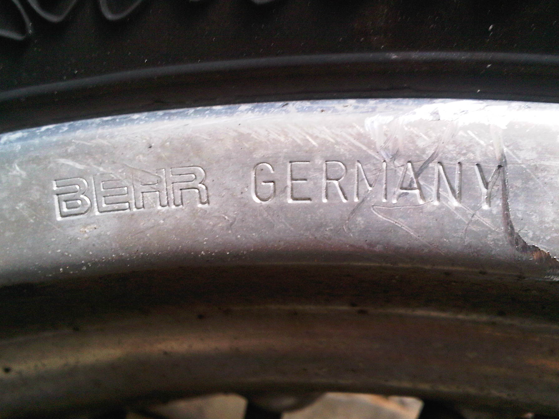

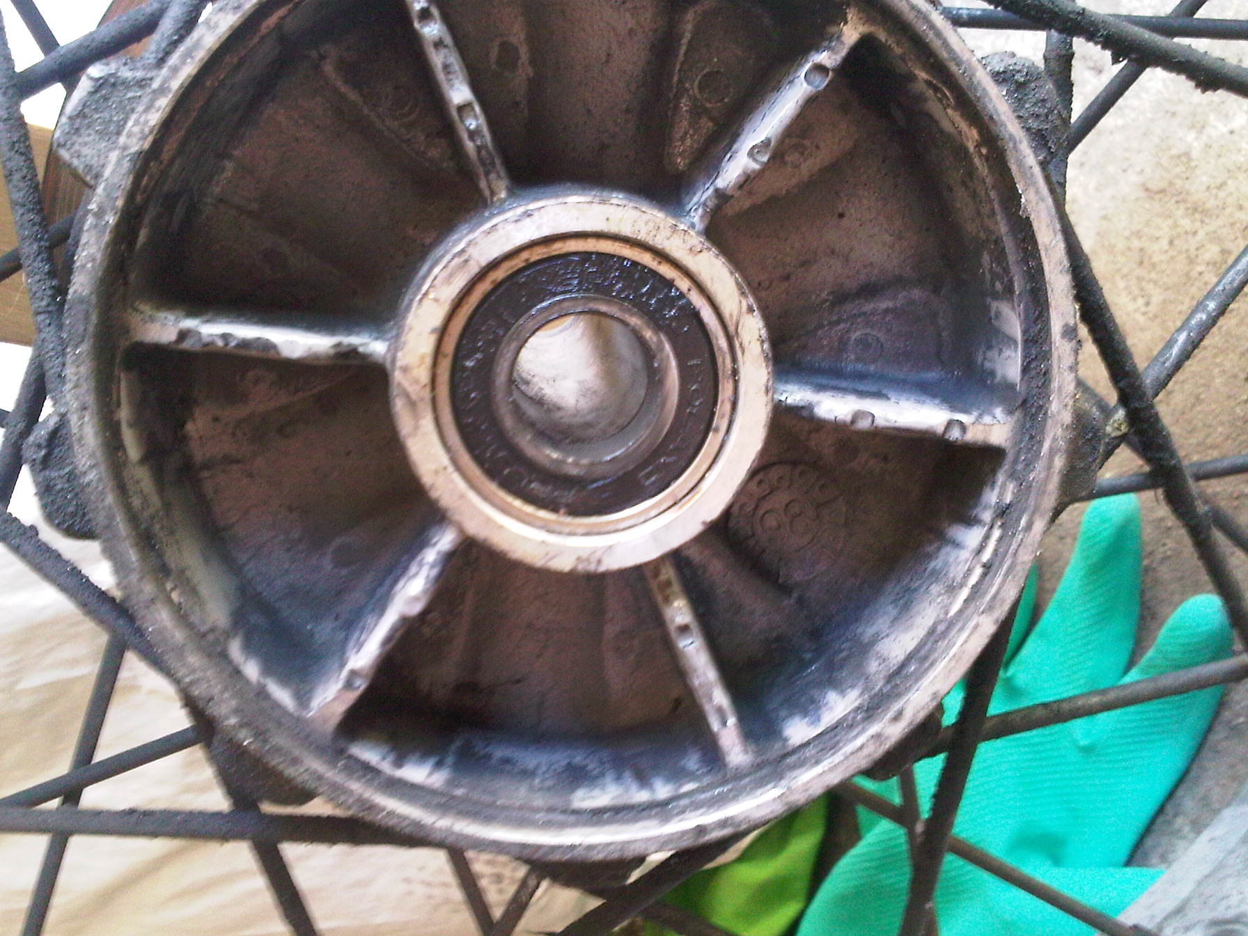

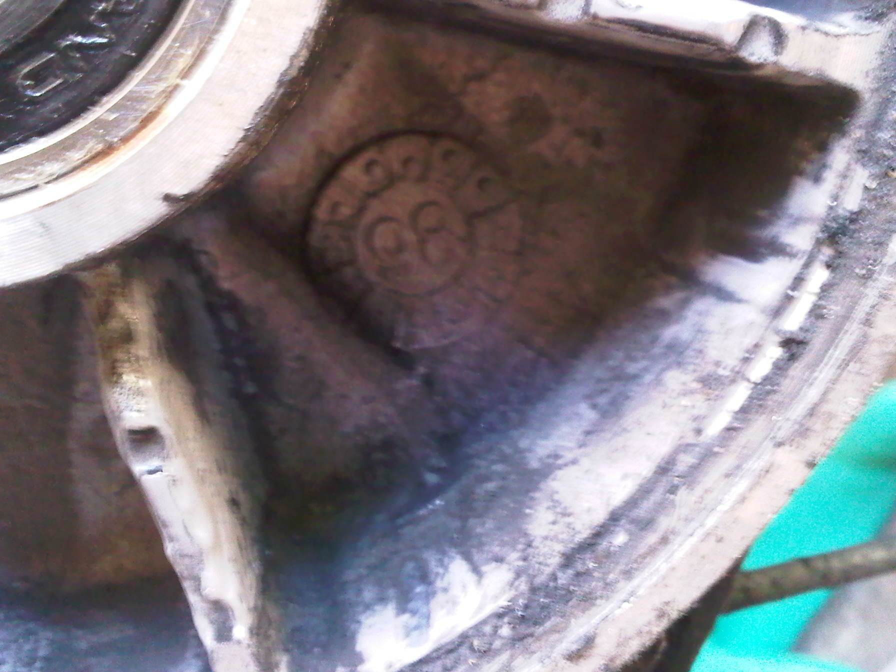

wrzuć fotkę piasty to ktoś podpowie czy KTM, Talon, Excel
Odp: LC4- zabierak
hanskloss napisał/a:
w załączniku zdjecia piasty i felgi (jednak marki Behr)

Wyglądają jak oryginały od SM, ale niech to ktoś jeszcze potwierdzi.
a fele BEHR był seryjnie montowane w SM/SMC.

Jeszcze jedna sprawa. Na piaście jest data 98r, a w tym roku jeszcze nie było ani 660, ani 625.
Może to być piasta od 640, a felga nowsza "nawinięta" na tą piastę
