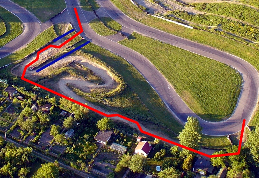

Żeby teren był widowiskowy i szybki to jedyne nie za drogie rozwiązanie dla motoparku będzie przebicie w ..... ( patrz na załącznik)

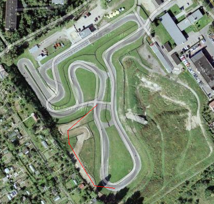

to jest jakieś stare zdjęcie i tor jest bez tego zawijasa po skoku w prawo i lewo. Taka trasa jak jest pierwotnie na tym zdjęciu mogla by być byle byly bandy.

Maniek ale przy tym co jest aktualnie ciężko by było wrócić do tego widoku ze zdjęcia. Moim zdaniem rozwiązanie senso jest lowbudget i moim zdaniem będzie bdb.

....nie mogłem na szybkiego aktualnego zdjecia znaleźć. A przebicie które zaznaczyłem wydaje mi się jak najbardziej dobrym rozwiązaniem . Było by szybko , widowiskowo i to co powinno być zawsze w supermoto

Oki to ja jestem za tym rozwiązaniem  Senso

[url]http://w109.wrzuta.pl/obraz/5rdxDv4kSSl/koszalin_motopark1[/url]
wyjazd na asfalt pod większym kątem ( wolniej  i w dwóch  ), wiem że nie ma tam betonów  ale  parę kostek pozbruku można by było położyć ,bandę w prawo trochę  załagodzić żeby opłacało się jeździć po zewnętrznej

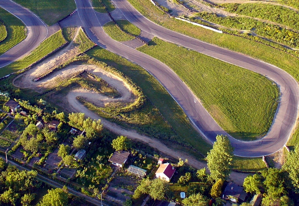

W razie czego tutaj jest aktualne zdjęcie sekcji terenowej ;-)
http://forum.supermoto.pl/misc.php?item=931&download=0
jakubek

a co powiecie jak by dołożyć jeszcze jeden skok po tym co jest??
WWW.HI-OCTANE.PL
#13 Mistrzostwa Polski
Odp: III Runda PP i MP Koszalin - teren konsultacje
maniek-rr312 napisał/a:
Maniek jeździłeś w Koszalinie ??
Bo ja raczej nie widzę tam miejsca by dołożyć jeszcze jedną hope.
Chyba że przerobią tak jak zaproponowałem to druga sama wyjdzie na przebiciu
Pozdrawiam
Jacek Dembiński
#121

Najlepiej gdybyśmy dostali "pomysł wrysowany" w aktualne zdjęcie, które załączył Jakub;)
