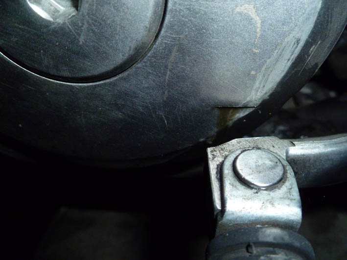

no i stało się, jechałem ostrożnie w korku po kresce aż tu nagle wyjechał lublin...
dziewczęta, gdzie mogę zakupić lub ewentualnie zespawać (Warszawa) lewą pokrywę silnika w DRZ400SM '07
co będzie potrzebne oprócz pokrywy - olej, uszczelka i ???

Pokrywa od alternatora czy sprzęgła? Jak nie masz dużej dziury to szkoda czasu. Zalep jakimś silikonem byle nie ciekło bo spawać tego nie ma sensu. Lepszym rozwiązaniem będzie kupienie dekla z jakiejś używki.

od strony alternatora, nie ma dziury jest tylko pęknięta
a ile kosztuje w ASO nowa pokrywa?

Leje się lub cieknie coś?

ciecze jak na focie

To klej czymś odpornym na ciepło albo szukaj używki.

Do czegoś takiego mogę polecić kleje do ,,spawania" na zimno. [url]http://allegro.pl/klej-do-metalu-cx-80-auto-weld-spawanie-na-zimno-i1576348640.html[/url]
Kleiłem czymś takim blok w widlaku i dawało radę.
A na wierzch możesz dać takie osłony żeby nie rzucało się w oczy [url]http://allegro.pl/suzuki-drz-400-oslony-silnika-carbon-i1621776487.html[/url]
Na pewno wyjdzie taniej niż kupić nowy lub używany dekiel.

Jak już to poskładasz to polecam wymienić oryginalną dźwignię zmiany biegów na jakąś nieoryginalną.
Oryginalna jest bardzo twarda i lubi robić dziury.
Natomiast te aftermarketowe są z bardziej miękkiego alu i prędzej się wygną lub złamią niż zrobią kuku twojej pokrywie.
[url]http://allegro.pl/dzwignia-zmiany-biegow-suzuki-drz-400-00-06-i1597655656.html[/url]
Polecam - jakość wykonania lepsza niż OEM.

poszedłem na łatwiznę  :rolleyes:
oparłem na boku motorower, oczyściłem, odtłuściłem i przed chwilą skleiłem wynalazkiem Landryssa bez ściągania pokrywy
jutro go spionizuję, doleję oliwy i sprawdzę czy trzyma po rozgrzaniu
jak będzie git do dokupuję te pokrywki z NASA żeby od strony dizajnu też to miało ręce i nogi  :)
dzięki wszystkim za szybką odpowiedź i propozycje rozwiązania problemu  :D

Mogłeś jeszcze spilnikowac pokrywę przed klejeniem, lepiej by się trzymał klej wtedy.

pod pojęciem "oczyściłem" mieściło się również spiłowanie do gołego aluminium z farby
