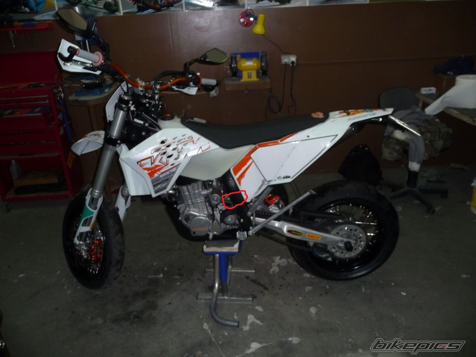

no cos takiego bede musiał pomyslec, a gdzie mowisz ta stacyjke upachać ? ;d

patryk1533 napisał/a:
na focie w zalaczniku masz zaznaczone , jest przymocowana do airboxa za ramą tak ze zupełnie jej nie widac  a kluczyk wsadzasz tak jakby od strony silnika  :)

yhym, ta stacyjka nie jest głupia w tym miejscu w w ogole. wiosna sie pobawie troszke i jak zrobie to sie pochwale co wymysliłem :D
