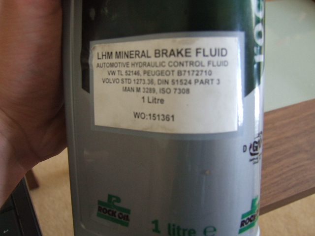

W serwsie wlali mi cos takiego do pompy sprzegla (690smc) , czytalem ,ze mozna wlewac olej mineralny LHM , ale na etykietce napisane jest "brake fluid" , mozna na tym latac bez obaw ?

Dobry zalali. Będzie działać.
