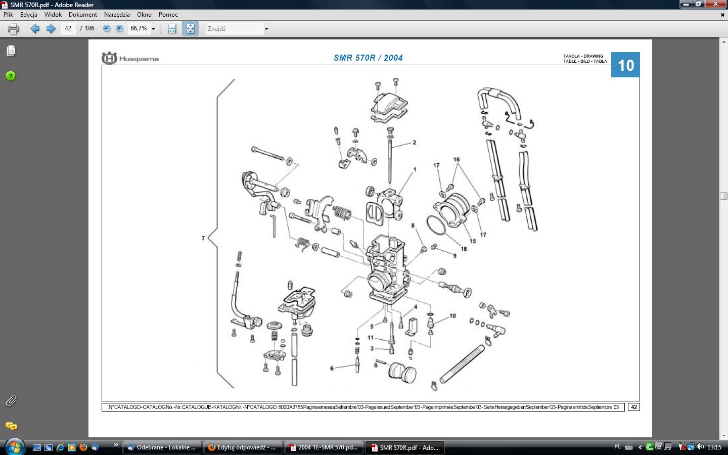

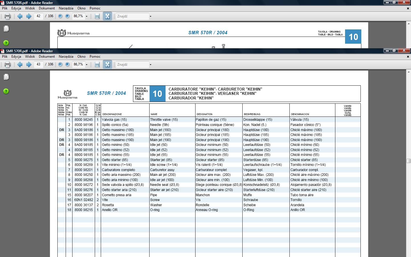

Ogólnie będzie działał ja w swojej mam mikuni TMR41 chyba to samo co keihin fcr bez czujnika ale czujnikiem bym się nie martwił po prostu nie podłączaj aha w manualu jest taki sam keihin
jak się mylę to niech mnie ktoś poprawi

a nie wiesz jaki dokladnie to jest keihin?? ja nigdzie w serwisówkach nie moge znaleźć. jak ci chodzi maszyna na tym mikuni?

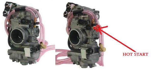

rozumiem, że 41 oznacza srednicę gardzieli tej co idzie do silnika ? to jest srednica wewnetrzna? co to jest hot start? pozdro !
15 Ostatnio edytowany przez sabek_d (2010-04-18 17:08:12)
Odp: Gaźnik - Co nie tak ?
hot start=cieple ssanie
41 średnica wewnętrzna
- Engine-side O.D. : 48mm - średnica zewnętrzna
