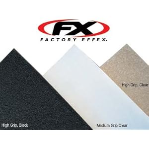

Pomysl o foli Grip ktora nie dosc ze ochroni bak przed dalszym rysowaniem to jeszcze da wieksze trzymanie wlasnie w tych okolicach. Ja kupilem sobie cos takiego bo tez strasznie mi sie wycieral od butow/spodni bak.
http://ecx.images-amazon.com/images/I/41ndpkt2yDL._SL500_AA300_.jpg

Nie jest tak zle bo pomiedzy tymi rowkami gdzie jest najgorzej wejdzie przeciez plastik. Sprobuj pasta tempo, ja wczoraj czyscilem kask i wiekszosc rys zeszla, z tym ze po tempo bedzie to tluste co moze negatywnie wplynac na trzymanie moto. Ja bym zrobil taka folia jak pokazalem.
