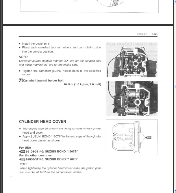

Chciałbym sobie zawroki przeregulować w drz cie - mam tylko pytanko czy - nie wiem jak to własciwie nazwać - co trzyma wałki rozrzadu dokręcamy 10 NM - dobrze rozumie instrukcję:
FORUM.SUPERMOTO.PL » Garaż » Suzuki » DRZ- regulacja zaworów - szort qłeszczyn
Tak 10NM pamiętając że dokręcasz śruby na krzyż.
Dzieki :)
