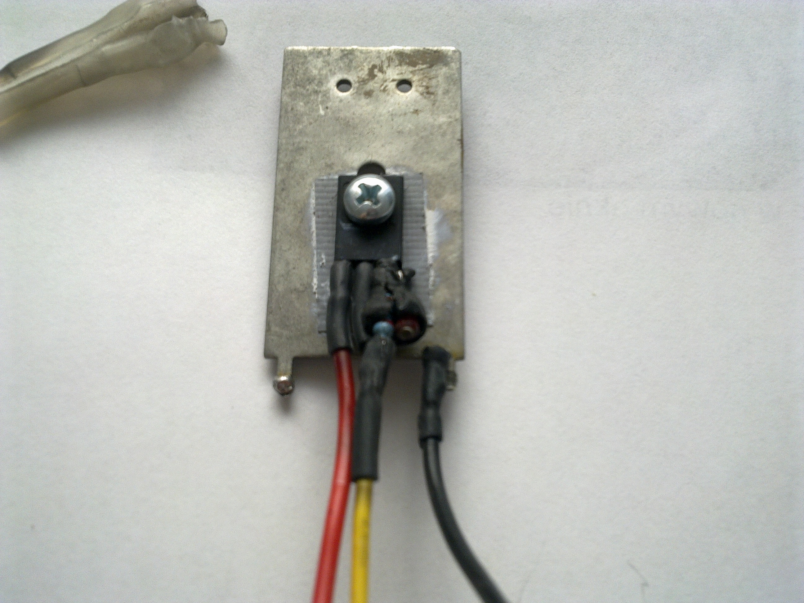

Problem mam ze światłem stopu jak kupiłem KATA (640 2001r) to w tylniej lampie nic nie działało, jak rozebrałem lampe to się okazało że jakiś dobrodziej coś tam tworzył bo żarówka miała kabelki już dolutowane na stałe a luzem leżał jakiś tranzystor wraz z diodą i opornikiem, a oprócz tego wszystkie kabelki w złączkach były porozłączane. Po podłączeniu kabelków wszystko działa PRAWIE. Stop świeci bez włączonych świateł jak włącze światła to automatycznie stopu nie ma.
No i teraz nie wiem co z tym zrobić czy coś wspólnego ma ten tranzystor co był przy lampie ???

coś wspólnego z czym ?? skąd wiesz że to tranzystor ?? ile ma nóżek ?? daj fote ;)
Odp: Problem ze światłami
Onaczenie ma BD reszta oznaczenia wytarta
[url=http://www.fotosik.pl/pokaz_obrazek/564b65ab86a66b37.html]www.fotosik.pl/pokaz_obrazek/564b65ab86a66b37.html[/url]

hmm nie mam pomysłu czym autor chciał sterować, ale ja bym to wywalił...

Już przy pierwszym podłączaniu pominąłem ten tranzystor(wymienialem kable) i pierwsza moją myśl była że być może on rozłączał pozycje żeby stop był wyraźniejszy no ale nastąpił CUD poskładałem lampe upchnąłem kable i działa przejechałem dzisiaj ze 350km i cały czas jest ok. Kombinowałem z tym stopem ze 3 tygodnie i nic a tu samo się naprawiło czarna magia.
