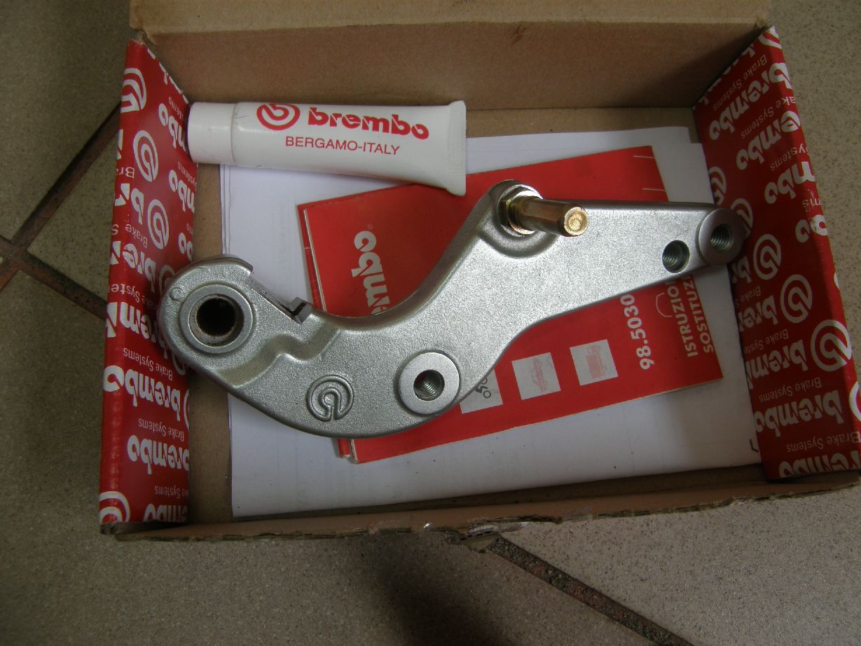

a podejdzie zacisk od duke II lc4 640 pod taki adapter:?
FORUM.SUPERMOTO.PL » Garaż » KTM » Co potrzeba do przerobienia ktm 525 exc na sm?
Strony Poprzednia 1 2
Hmm... nie wiem jak to kombinujesz, bo to jest adapter-mocowanie pod zacisk 2t a w duke jest 4t i jest to zupełnie inaczej rozwiązane - masz inne mocowania na ladze i bezpośrednio do nich przykręcasz zacisk, który nie ma żadnych adapterów.
Będziesz musiał dokupić lub wyrzeźbić jakiś adapter pod to (zacisk 4t do mocowania enduro)
Swoją drogą pod zacisk 4t trzeba mieć tarczę 320 mm i dać dystans pod nią - na seryjnych półkach enduro po tym manewrze może się okazać, że tarcza się nie mieści w goleniach (tzn. przy dobiciu zawieszenia będzie kolidowała z golenią).
Najprościej jest podmienić półkę (i ośkę) na wersję SM (szersze), albo trzeba kombinować z podcinaniem zacisku i przesuwaniem piasty koła. Albo kupić cienki zacisk 4t (dedykowany motomaster czy berginger bodajże ładnie się mieści ) który nie wymaga zmian mocowań/adapterów), albo odpuścić 4t.
pzdr, Adam
a jest sens montować zacisk 4t pod seryjna pompę od zacisku enduro czyli 2t? tarcze 320 oczywiście mam.
Obawiam sie ze seryjna pompa jest za mało wydajna do 4t :/ juz lepiej zamontować na tarczy 320 oryginalny zacisk 2t
