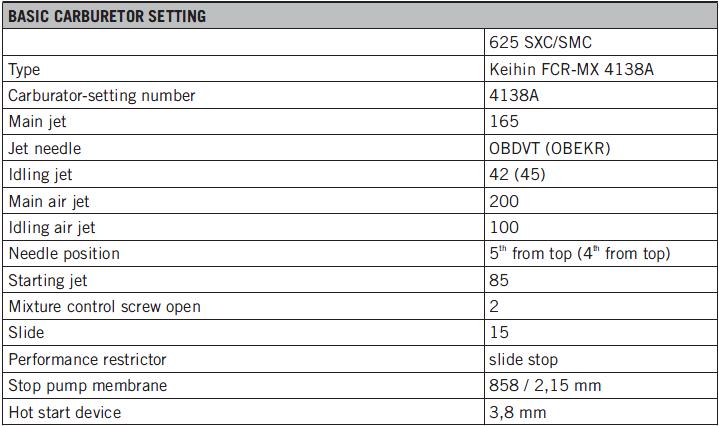

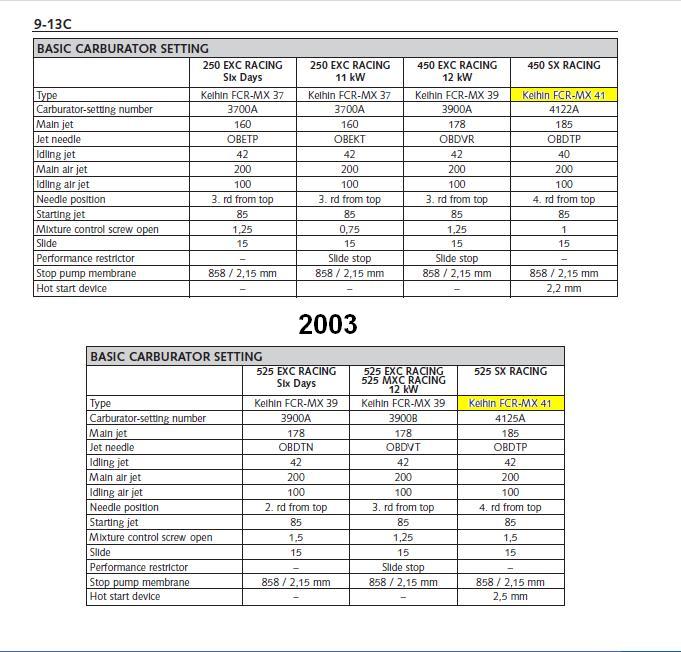

A może ktoś zna oznaczenie iglicy z KTMów SM z FCRem lub jakiejś Huski SM?
joł
OBDZT/OBDTR
exc 530
Carburetor type KEIHIN FCR-MX 39
Carburetor identfication number 3900J
Needle position 5th position from top
Idle mixture adjusting screw
Open 1.5 turns
Pump membrane stop 2.15 mm (0.0846 in)
Main jet 180
Jet needle OBDZT (OBDTR)
Idling jet 40
Idle air jet 100
Cold start jet 65 (85)
Leakage nozzle 40
Slide stop present
Ustawienia KTMow z 2003 roku
i LC4 625 SXC/SMC z 2005
