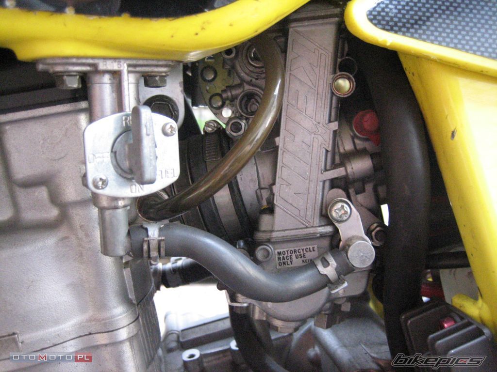

Foto gaznika:

Foto gaznika:
ale co dokładnie?
Ps. ten na zdjęciu to FCR41 bez MX
Ok, z MX, bez MX ale dobrze z tym jezdzi :)
Otoz z tego miejsca zaznaczonego na zolto po odkreceniu kranika leci benzin ;)
Wydaje mi sie ze to uszczelka pod ta gorna kopulka, zreszta zerknij na foto:
Pływak się nie zawiesił?
A jak zdiagnozowac ze to floater failure? :)
Popukaj w komorę pływakową to może się odwiesi. Mi się wydaje, że ta dziura to własnie przelew paliwa. W moim Mikuni jak rozwalil się o-ring na zaworku iglicowym to właśnie takie były objawy - przez dziure lało się paliwo :)
Więc albo zawiesił się pływak, albo zaworek iglicowy puszcza paliwo - gaźnik na stół i działaj :)
