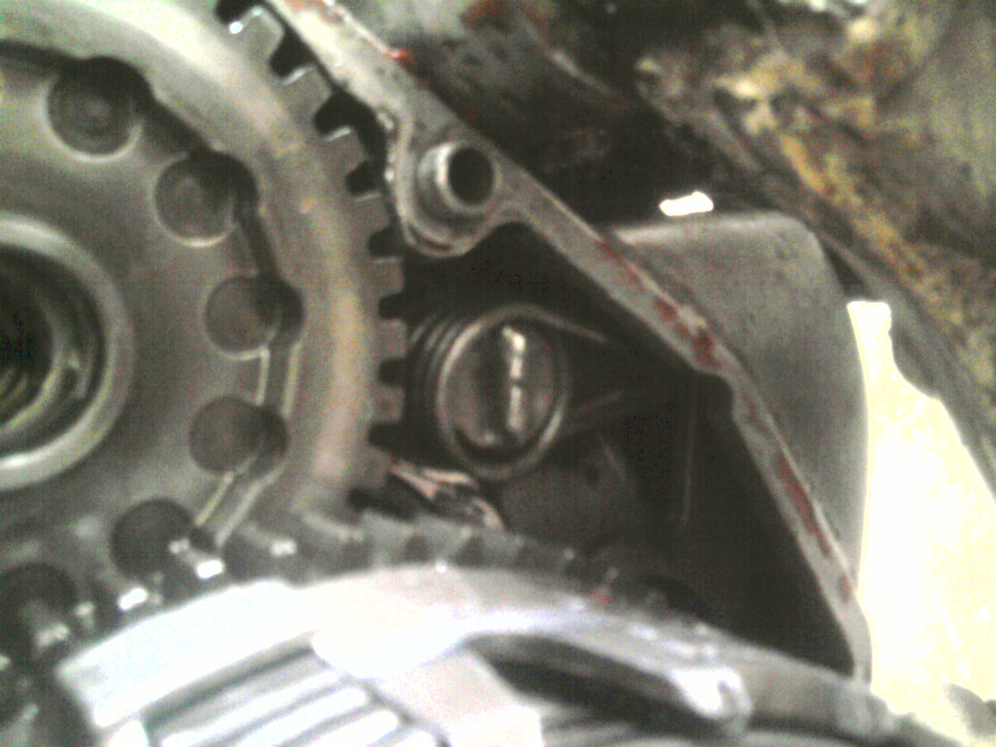

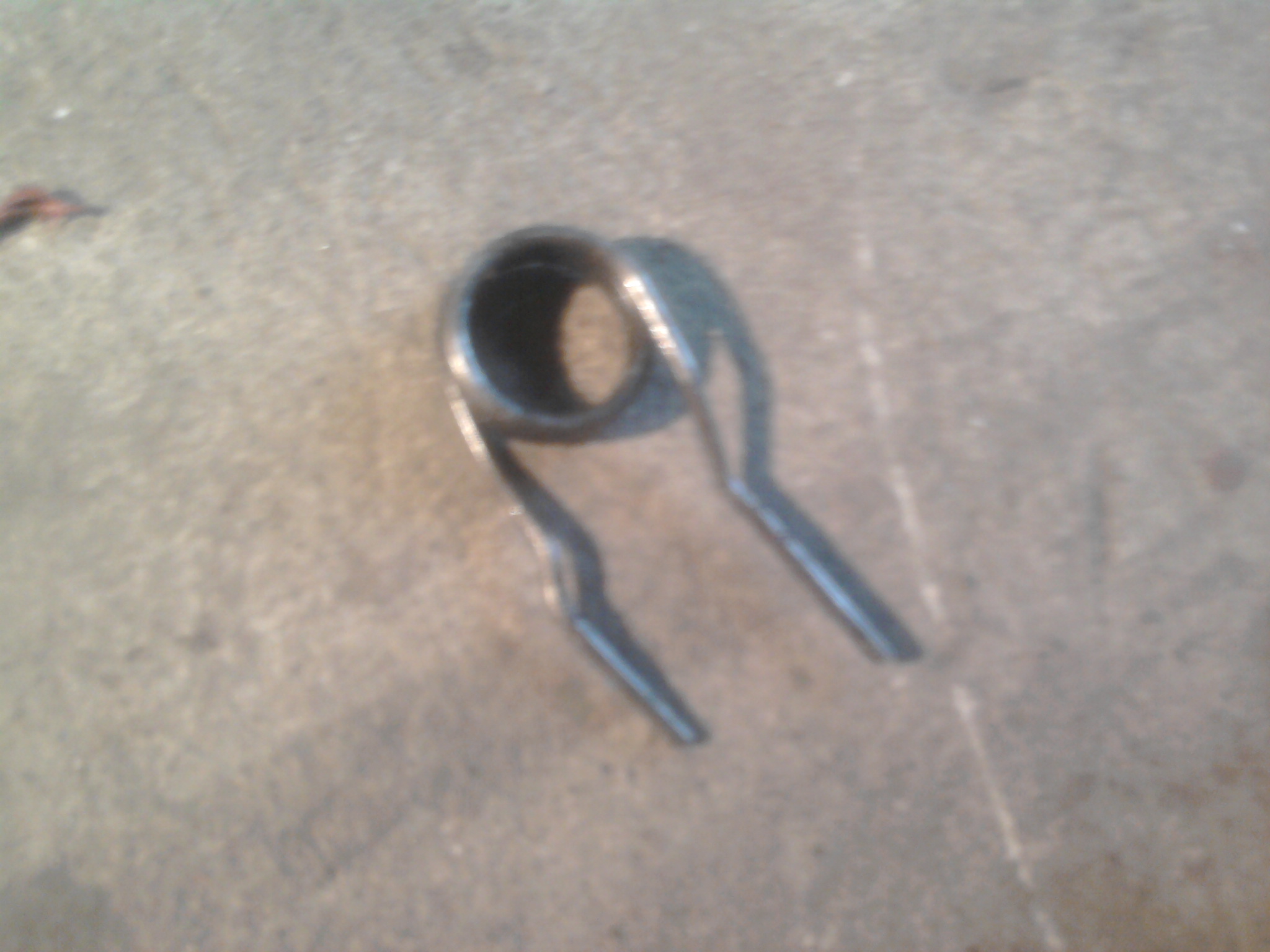

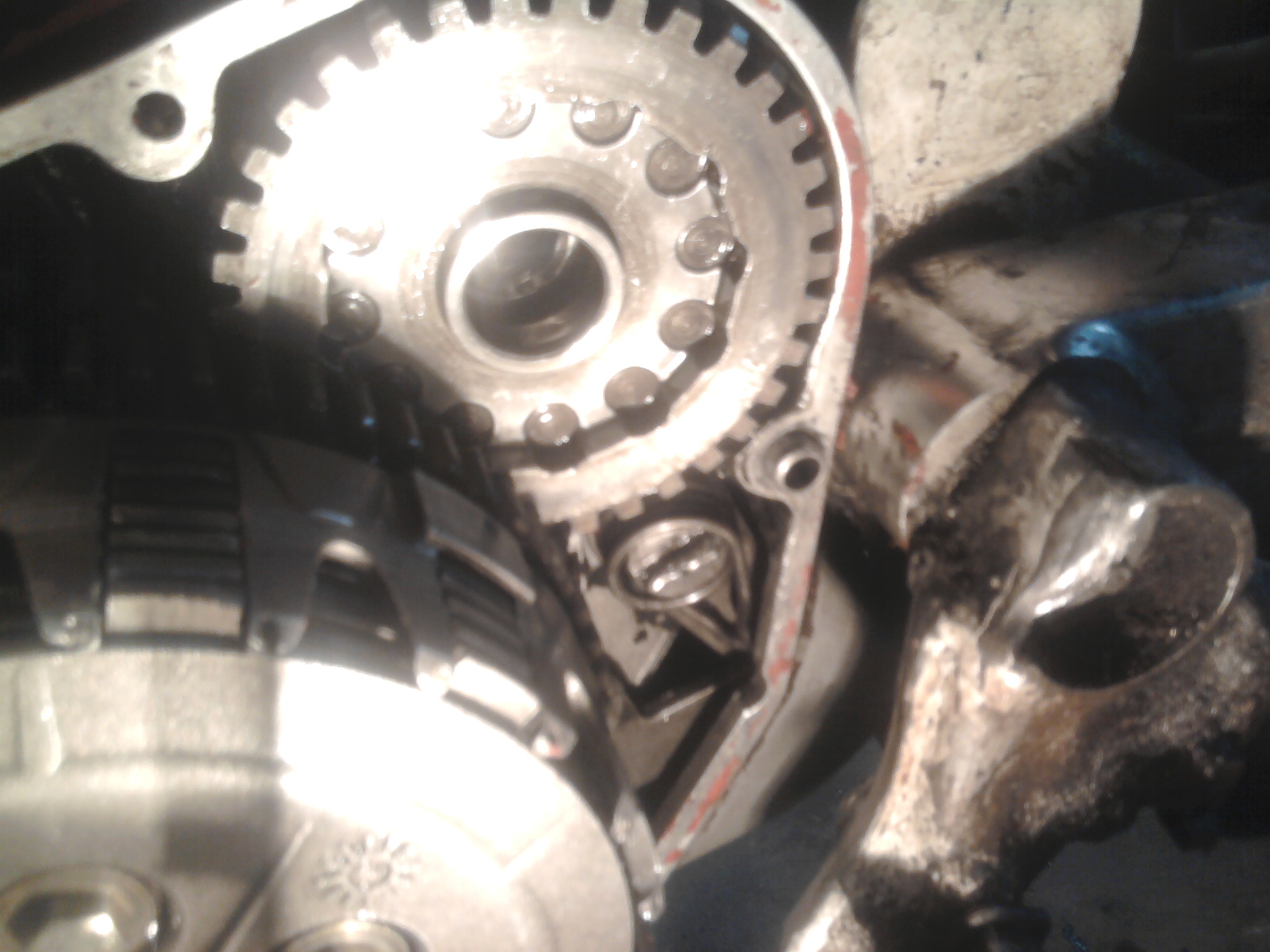

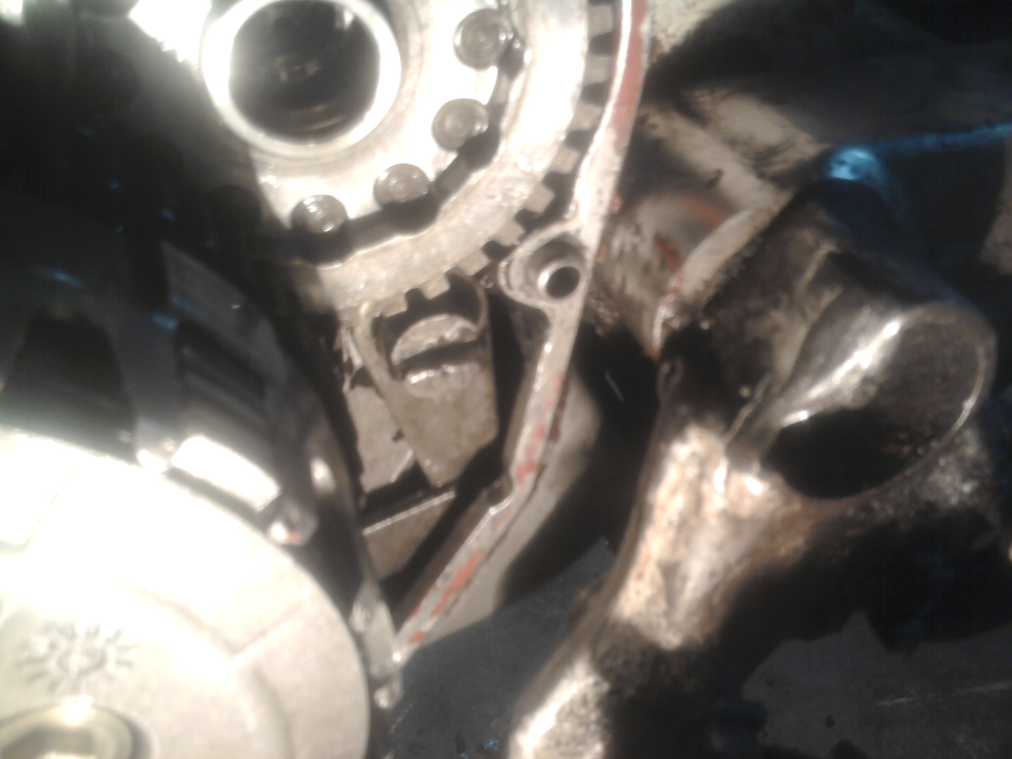

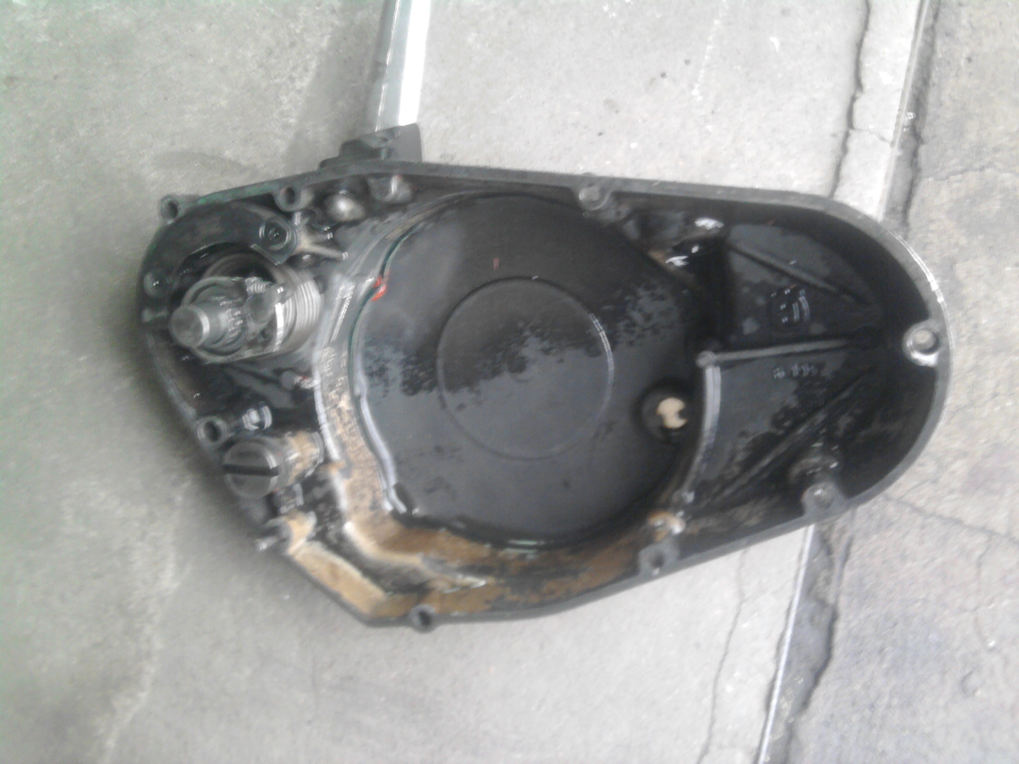

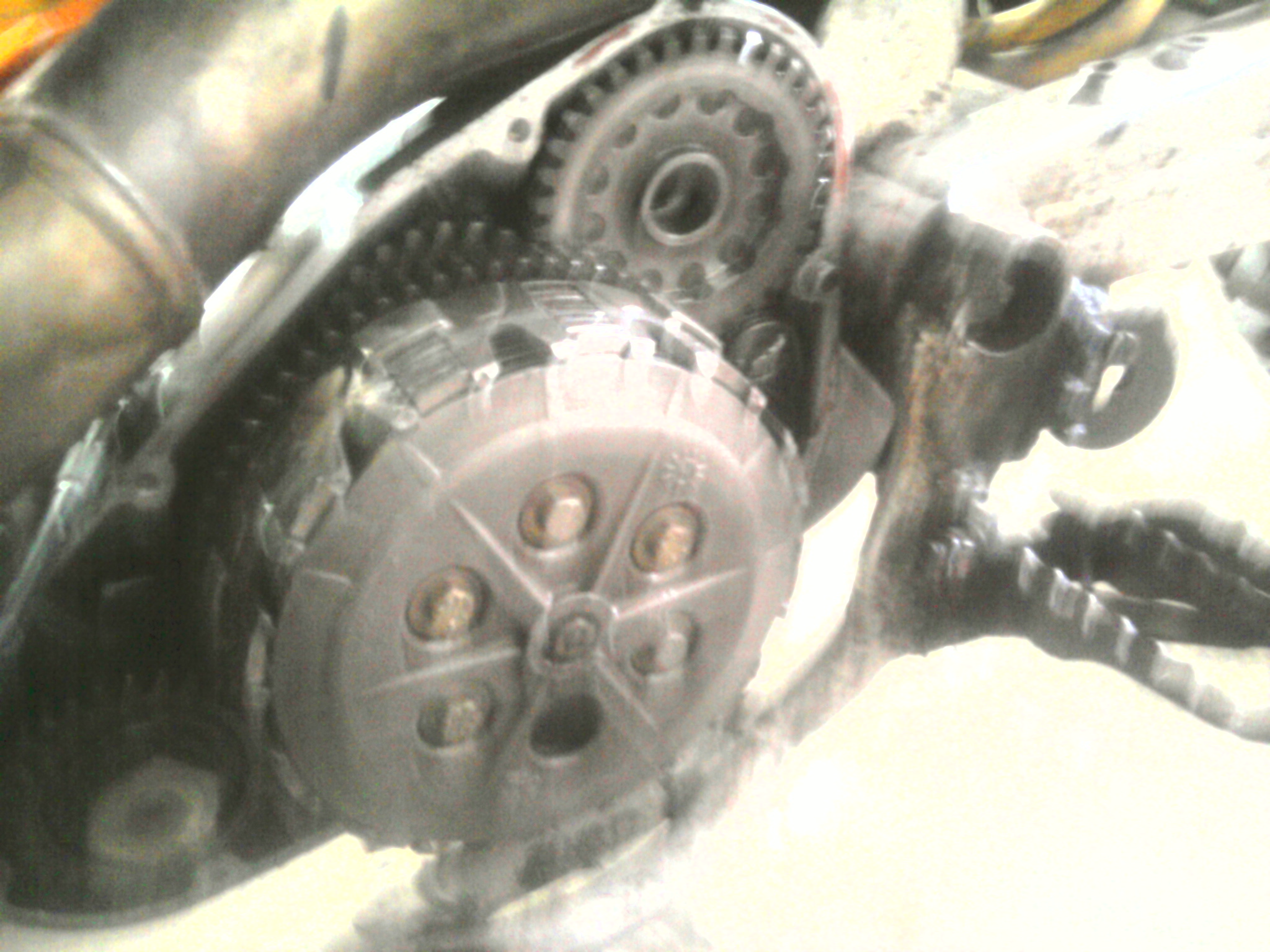

Siemaneczko, tak to znowu ja i znowu bede zanudzal z moja"zajebista" TE 350.
Otoż za cholere nie moge skumac jak to bylo. Chodzi o biegi wrzucam 1 spoko wrzucam 2 spoko ale zeby wrzucic 3 musze troche na dol wziasc wajhe i dopiero do gory i jest 3. tak samo z 4 5... Czyli spręzynka nie dziala jak nalezy, nie wiem jak ona byla wczesniej a na manualu tego w ogole nie pokazali ;/ tam na deklu jest taki bolec i on gdzies tam musi byc pomiedzy ta sprezynka, ktos rozbieram/skladal husqi starsze?

Masz totalnie odkształconą spręzynę z wybieraka, tą w kształcie widełek z petelką. Ja mam tylko dwie dobre te spręzyny i nie sprzedam. Kupisz prawdopobnie u dealera, identyczną będziesz miał w którejkolwiek TE/SM 570 z najpóźniejszych roczników czyli okolice 02-03, i dealer nie zapowietrzy się jak usłyszy prawdziwy rocznik maszyny tylko mu rzucisz rocznik po 2000 :). Od końca lat 70 do drugiej połowy 90 a nawet i częściowo później skrzynie i sprzęgła w husqvarnach są praktycznie prawie te same czy to 2T czy 4T. Te sprezyny na bank są te same, sprawdzałem w swojej CR 250 82, w Tegmy TE 570, w silniku 510 z pocz. lat 90 i z WR 250 z końca lat 80.
Identyko.
Jakiś as składał ten wybierak i na siłę próbował coś zamieszać z tąspręzyna, identyczny widok mialem w swojej CR 250, identyczny problem z biegami był. Te widełki obejmują ten bolczyk oryginalnie tak jakbyś skrzyżował z sobą dwa palce i napiete wąsy spręzyny wsunał na ten bolec. Musi być napięte, bez luzu.
