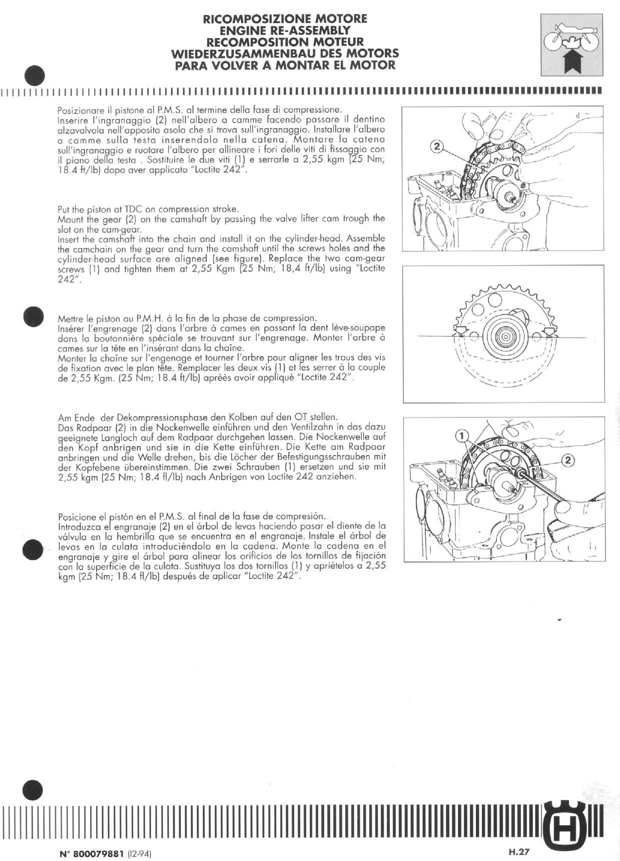

udalo mi sie znalesc manuala do TE 350 z 95r ale to jeden pies bo wszystko jest identyczne no i pokaze wam strone z rozrządem.
No i jak robie tak jak jest tu czyli tlok w GMP, zakladam zebatke tak jak jest na rysunku czyli te sruby sa rownolegle do glowicy i jednym slowem dupaaaa. To jest nie mozliwe bo jak krece walem to wychodzi mi ze jak tlok idzie do gory to sie otwiera zawor ssacy a jak idzie na dol to wydechowy bez sensu.
Jakies pomysly?

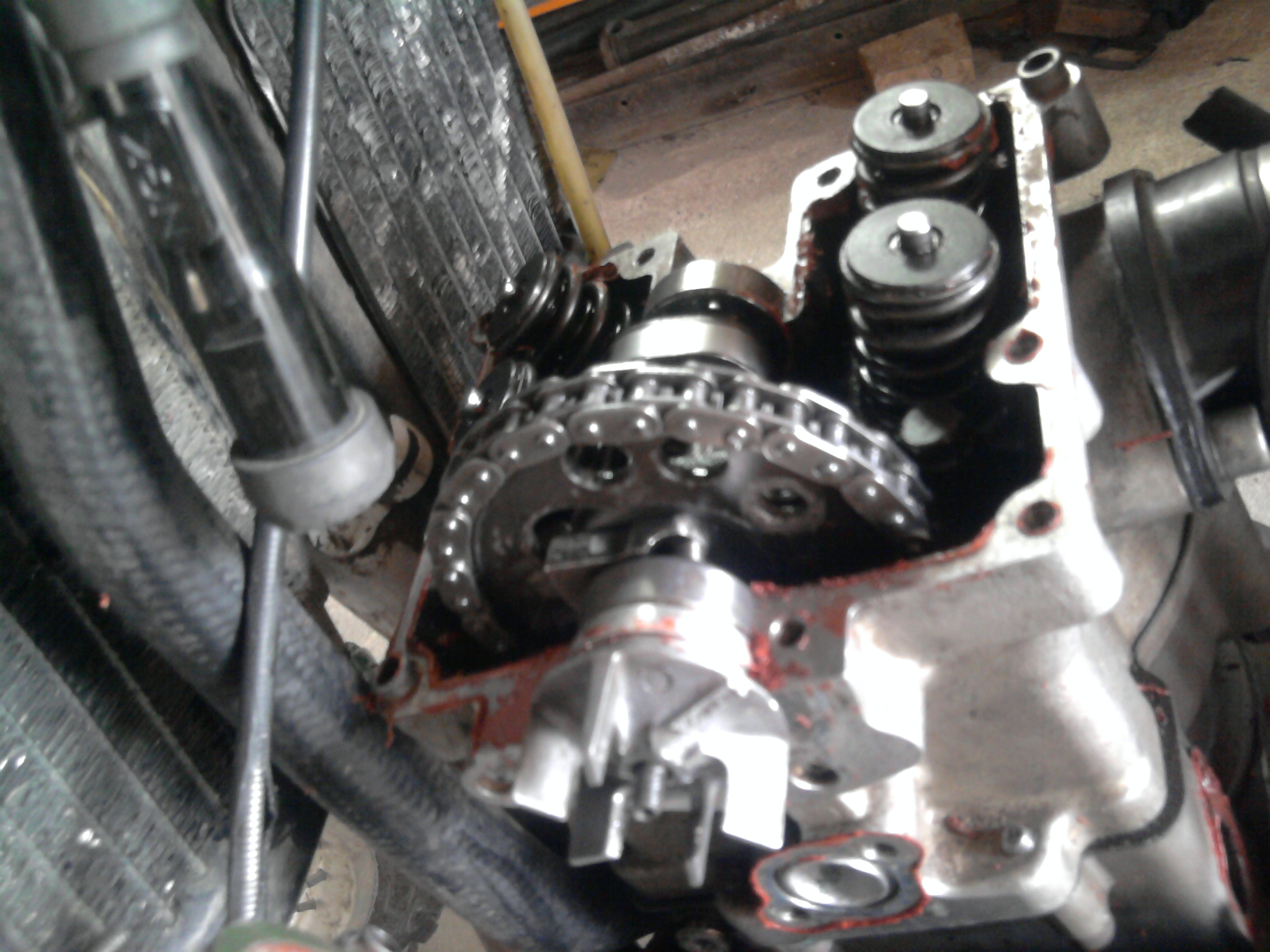

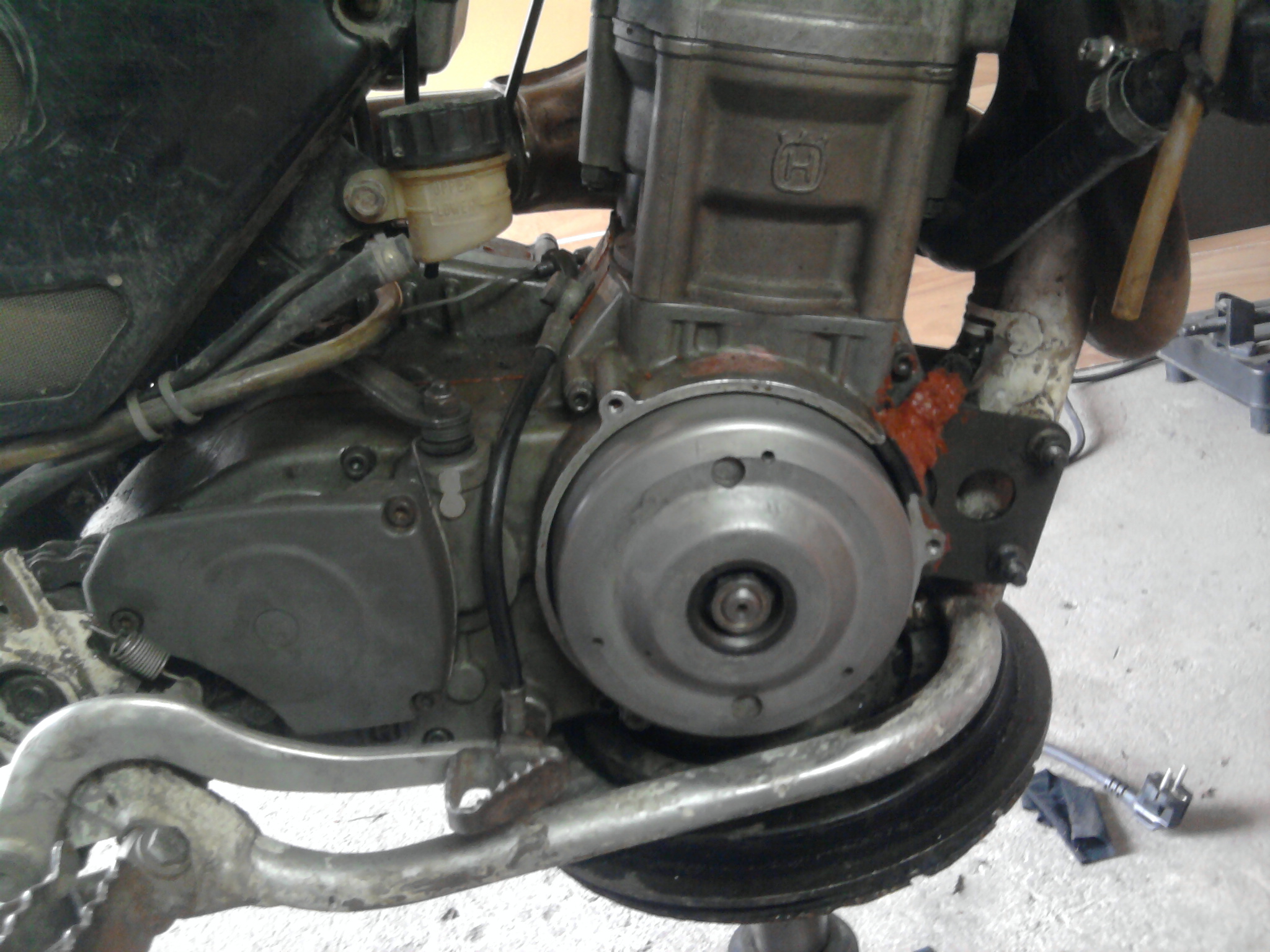

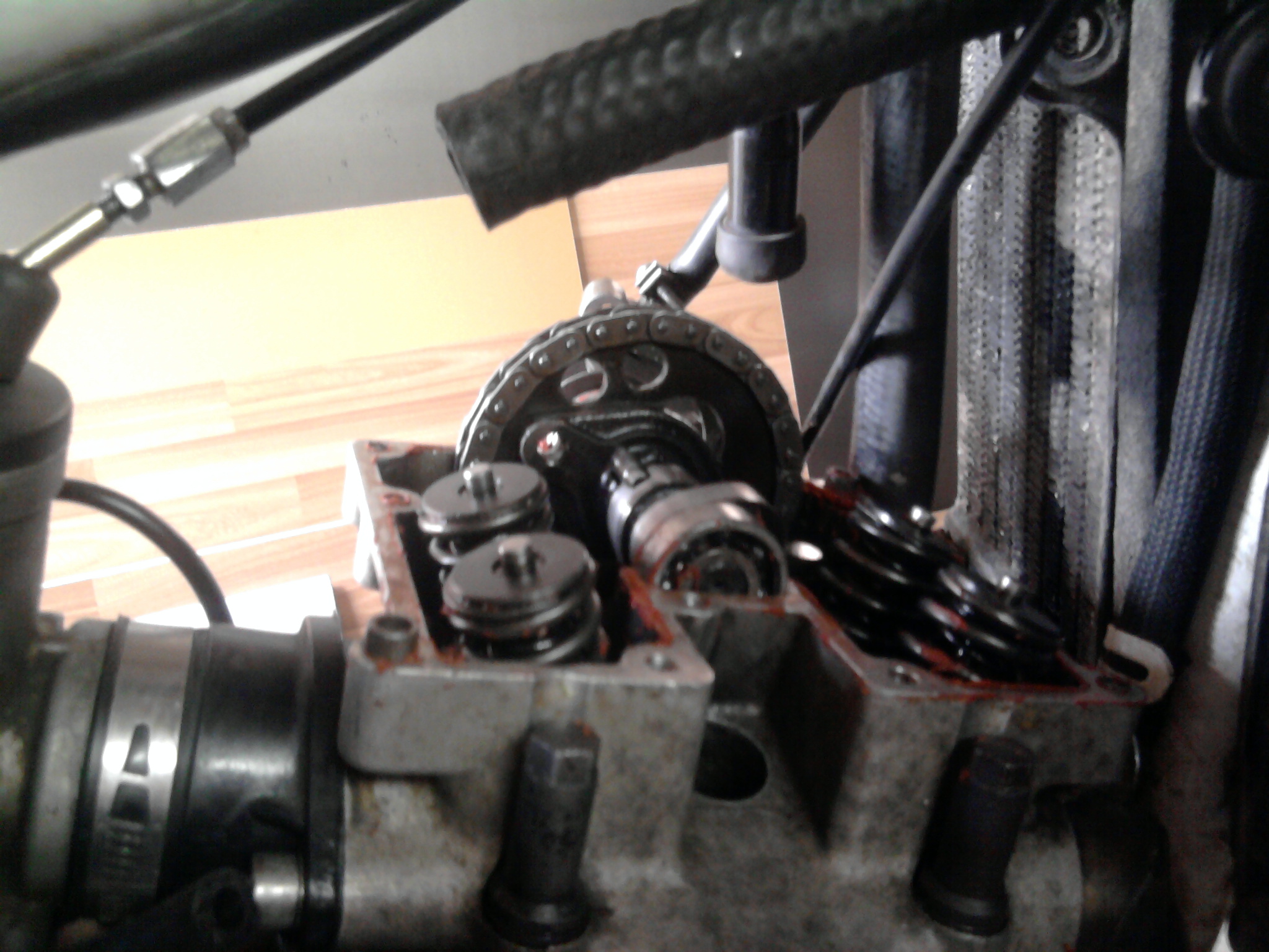

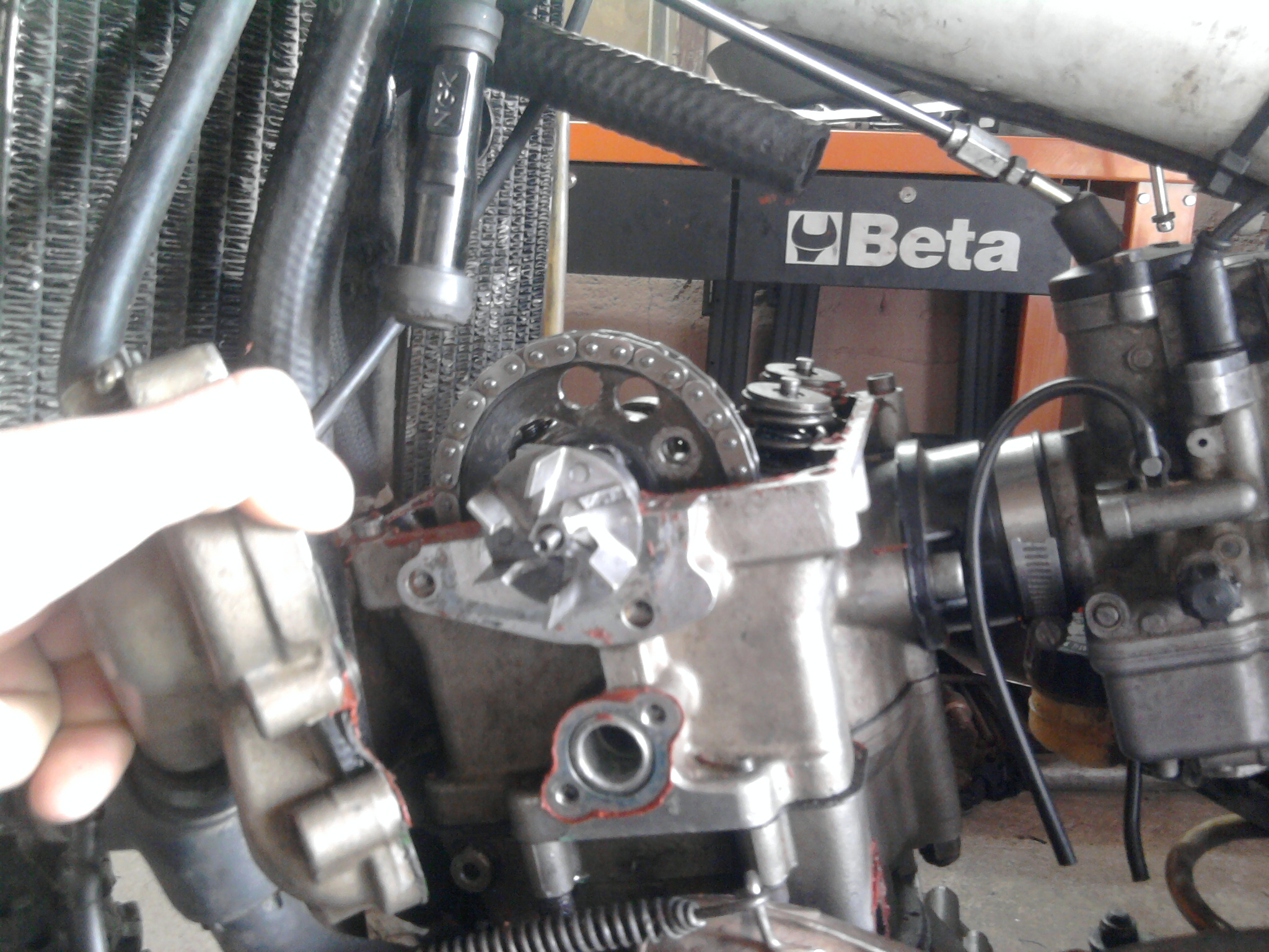

Jak to cos pomoze to wrzucam foty.
8 Ostatnio edytowany przez ziomalqs (2010-04-30 20:07:57)
Odp: Rozrzad husqvarna TE 350
zrobilem! z tym ze o tym chwila... ustawilem tak ze krzywki walka byly na dol a tlok byl w GMP i odpalilem go ladnie sobie chodzil przejechalem sie pozniej zgasilem dokrecilem wszystkie owiewki siedzenie itp. odpalilem na 2 kopa wsiadam ujechalem 100m chcialem dodac troche wiecej gazu a on buuu... bum w rure i zgasl i ani z popychu ani nic sie nie da... ale postepy sa tylko co tym razem?  :D  strzelil z rury powiedzial pier** nie robie i poszedl spać
PS. dobra koniec tego :D zrobilem, ukrecil sie klin na kole zamachowym.
