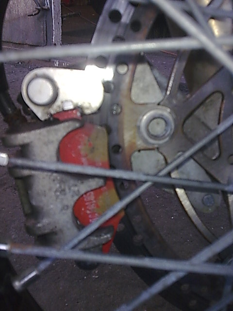

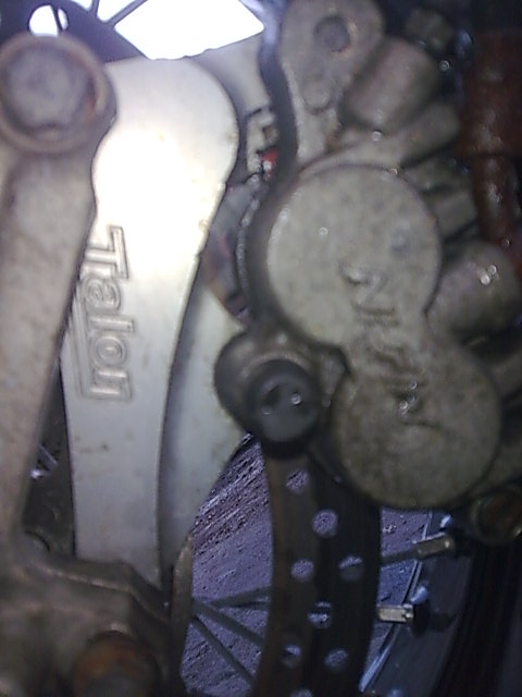

generalnie słabo hamuje zauwazylem ze bierze 50% tarczy przód tył ok . Hmm czy klocki są nie odpowiednie czy ten zacisk za bardzo jest odsuniety od tarczy? mam dystans założony może nie jest od tego modelu nie wiem w sobote bede wiedzial wiecej kolega ma zajrzeć ale moze wy mieliscie podobną sytuacje?
zrobilem 2 fotki (musze ogarnac te dodawanie fotek:)   )

Masz chyba złe klocki.
Klocki powinny ogarniać całą tarczę.
Po drugie twoje tarcze coś mocno przegrzane są czy ty nie masz czasami za twardych tych klocków?

Na moje oko to ten adapter za daleko odsuwa zacisk. Tłoczki powinny pokrywać się z częścią roboczą tarczy, a na zdjęciu wygląda że środek tłoczka patrzy na krawędź tarczy.

Gierwi ma rację-adapter za bardzo cofnął zacisk i bierze tylko połowa klocków.
Cud ze się nie zabiłeś jeszcze.
Tarcze przegrzały się bo klocki biorą tylko po krawędzi.

adapter nie ma regulacji i nie powinien miec. Albo  masz zly adapter, albo masz tarcze 310ke

Tarcza widać oryginalna od SM - czyli 310mm
Adapter Talona na tarcze 320mm
[url]http://www.talon-eng.co.uk/talon-brake-brackets.asp?c_urn=266&show=&bike=1777[/url]

Albo nowy adapter pod 310 - tańsza opcja.
Albo tarczę 320mm - droższa opcja.
Ja bym kupił nową tarczę.

Na fotkach nie bardzo widać czy powstał próg i jak duży bo jeśli tak to klocki i tarcza są nie równo wytarte, wymiana samego adaptera to nie najlepszy pomysł choć lepszy od tego co jest obecnie. Ja bym stanął na głowie by wymienić tarcze i klocki
