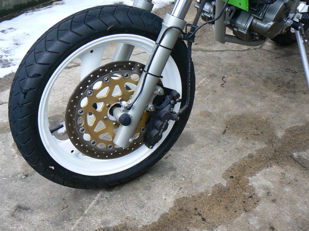

Taki zacisk TOKICO (6-cio tłoczkowy) mam zainstalowany u siebie w KLR , ma on 90mm grubości.

Dlatego zamieściłem fotke :D

No to ni hu hu nie pod pasi do szprychowych kół ;)
