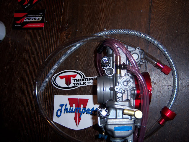

Odnośnie tych gaznikow, czy gaznikow fcr powiedzmy 39 wszystkie maja taka sama budowę? Czy moge swobodnie włożyć taki wymontowany z exc do lc4? I czy są jakies problemy z instalacja tego?
Są różne.
Element który łączy się z gumą od strony filtr powietrza ma różne średnice i długości w jednych gaźnikach ten element jest wykręcany i wymienny a w innych jest na stałe.
Np. ktm stosuje najczęściej FCR z nie wymiennym intake bell.
Czerwona część to właśnie intake bell.
Intake bell potrafi być aluminiowy lub plastikowy (jak np. w yamaszkach).
Problem rodzi się wtedy kiedy średnica intake bell jest mniejsza on twojej gumy i niestety ciężko będzie to ścisnąć opaską tak aby nie łapało lewego powietrza.
