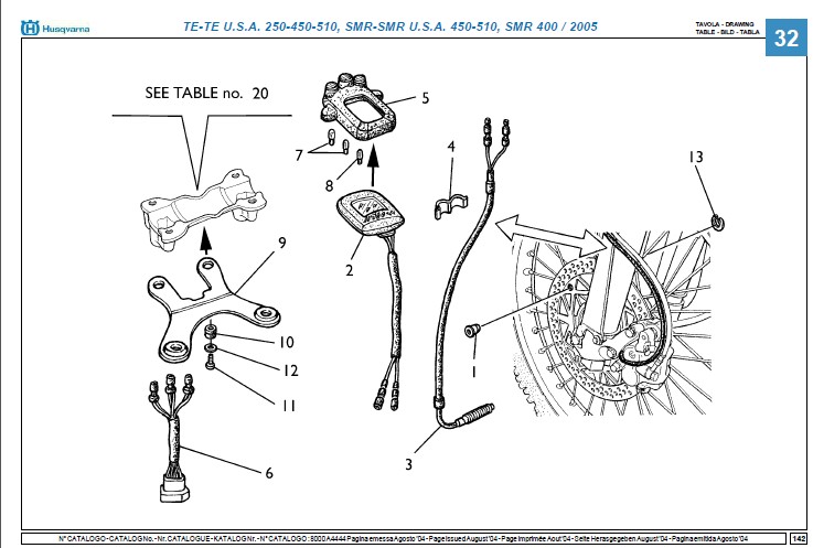

Zmieniłem tarczę hamulcową w mojej husce na motomaster 320 i niestety stary magnes z tarczy enduro jest za duży i nie wchodzi w nową tarcze.
Czy ktoś coś wie, gdzie można kupić, jaki patent zastosować ?

zdjęcie będę mógł wrzucić dopiero na weekend majowy, wtedy będę miał do tego dostęp.
Magnes jest w formie cyliderka, który wkłada się w tarczę i zapina pierścieniem segera z drugiej strony.
Element 1
https://lh6.googleusercontent.com/-_LPmnHJXPqY/UWaqsflK3zI/AAAAAAAAAa4/L5KTvieHBlE/s737/2013-04-11_142025.jpg
No i jak będę miał już nowy magnes, to w którą dziurę mam pakować ;) ??
https://lh3.googleusercontent.com/-ZdLvbBPxsnU/UWapz29NkoI/AAAAAAAAAaw/uo9mKG3fao8/s640/3084286285.jpg
