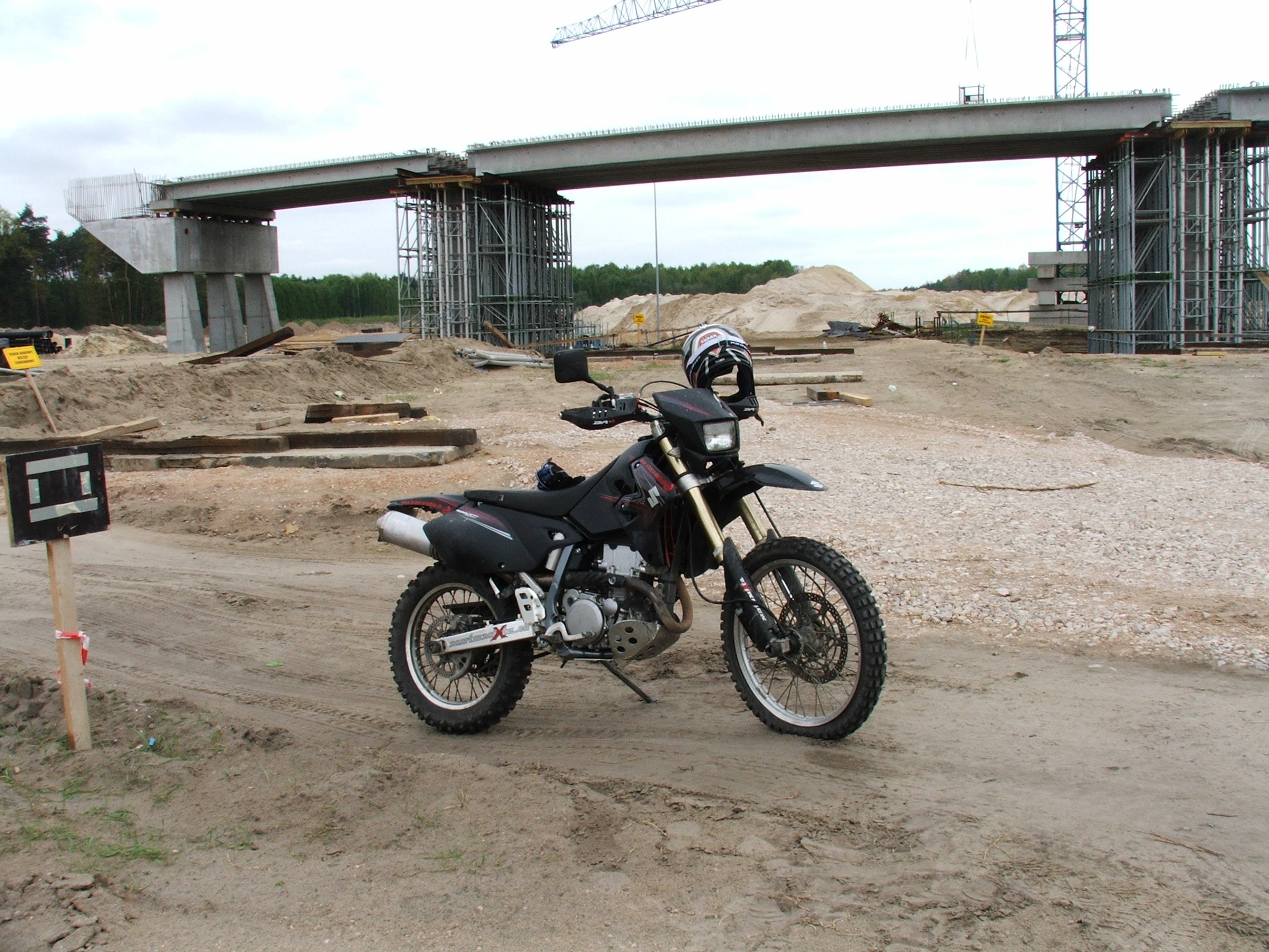

Od czego masz te koła i tarcze - bo jak E lub S to pasuje wszystko bez problemów - tylko tarcze dajesz od SM
